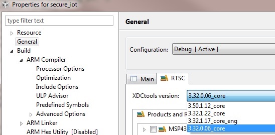

    尊敬的 LouEEEE:
    很抱歉耽误你的时间。 我尝试重新创建您面临的问题。 下面是我尝试过的:
    • 从以下位置下载安全物联网演示:
    • 从以下位置下载补丁文件:
    • 将补丁文件的内容解压到"Secure IoT Demo"安装文件夹中。
    • 按照"PatchReadme.txt"(修补程序附带)中的说明应用修补程序。
    • 按照"Readme.txt"(在"secure_IoT"文件夹中)中的说明设置各种工具、构建 secure_IoT 演示项目并运行它。
    以下是我使用的封装:
    • TI-RTOS v 2.16.01.14
    • wolfSSL v3.10.2
    • CCS v7.1.0
    • XDCTools 3.32.01.22
    在上述封装中、我没有遇到任何问题。 我也不必增加 BIOS.heapSize
    当我使用 XDCTools v3.50.01.12时、我遇到了您提到的一些问题。 以下是我对该封装厌倦的不同组合:
    已使用 XDCTools v3.50.01.12构建 wolfSSL 库和"secure_IoT"应用。
    • wolfSSL 库构建时不会出现任何错误或警告。
    • 未构建 SECURE_IoT 应用程序。
    已使用 XDCTools v3.50.01.12来构建 wolfSSL 库、并使用 XDCTools 3.32.01.22来构建"secure_IoT"应用。
    • 在构建 SECURE_IoT 应用程序时不会出现任何错误或警告。
    • 当 SECURE_IoT 应用程序被执行时、由于堆问题、硬件异常故障而停止执行。
    • 当我增加堆大小时、我仍然会得到相同的错误。
    已使用 XDCTools 3.32.01.22构建 wolfSSL 库和"secure_IoT"应用。
    • 当 SECURE_IoT 应用程序被执行时、它与云服务器建立连接、LED D2每秒闪烁一次、LED D1可从 Exosite Portal (位于 ti.exosite.com)进行控制、能够发送警报消息。
    • 已运行此测试约3小时,没有任何问题。
    基于上述结果、XDCTools v3.50.01.12似乎与"SECURE_OTO"应用不兼容。 在我发现 XDCTools v3.50.01.12的确切问题之前、请不要使用它、即使是构建 wolfSSL 库也是如此。
    如果您已经使用 XDCTools v3.50.01.12来构建 wolfSSL 库、请清理构建并使用 XDCTools 3.32.01.22。 此外、在"SECURE_OTO"的项目设置中、请选择相同的 XDCTools 版本(3.32.01.22)。
    要修改工程中的 XDCTools 版本、请单击"Project->Properties"菜单以打开"Properties"窗口以进行"SECURE_OTOO"演示。 然后点击  此窗口左侧的"General"部分、点击"RTSC"选项卡、如下图所示。
    SAI

    首先、我们将介绍以下几个方面:
    (首先,macOS 10.12.4上的所有这些)
    Code Composer Studio 版本:7.1.0.00016
    XDCtools 3.32.0.06* --不同于您的
    TI-RTOS 2.16.08 --您的不同。
    TM4C ARM Cortex-M4F MCU 2.13.156
    WolfSSL 3.8.0 (与上面的 XDCtools 完全兼容) --你的不同!
    我将复制我的步骤(然后尝试与您正在使用的版本同步),并在这方面很快返回给您...
    *如果我回忆正确,我相信我无法使用任何更新版本的 XDCtools 进行构建。 将反向跟踪并验证。

    尊敬的 LouEEEE:
    我们从未在非 Windows 环境中测试过此应用程序。 CCS 和 XDS-Tools 构建为在 MAC OSX 上工作、但 TI-RTOS 以 BETA 形式发布此支持。 想知道这是否是一个问题。
    不确定"TM4C ARM Cortex-M4F MCU 2.13.156"的含义。 您不应使用任何其他封装。
    我已经在您之前在 CCS v6.1.2上提到的 TI-RTOS、XDCTOOLS 和 WolfSSL 版本上测试了此应用、预计这不会成为 CCS v7的问题。
    只要不使用 XDCTools v3.50.xx、我认为使用您提到的工具版本不会出现问题。
    安装"安全物联网"应用程序时、文件夹中附带二进制文件 /ek-tm4c129exl/secure_IoT/调试。 您可以使用此二进制文件来测试您的设置是否正常。
    SAI
