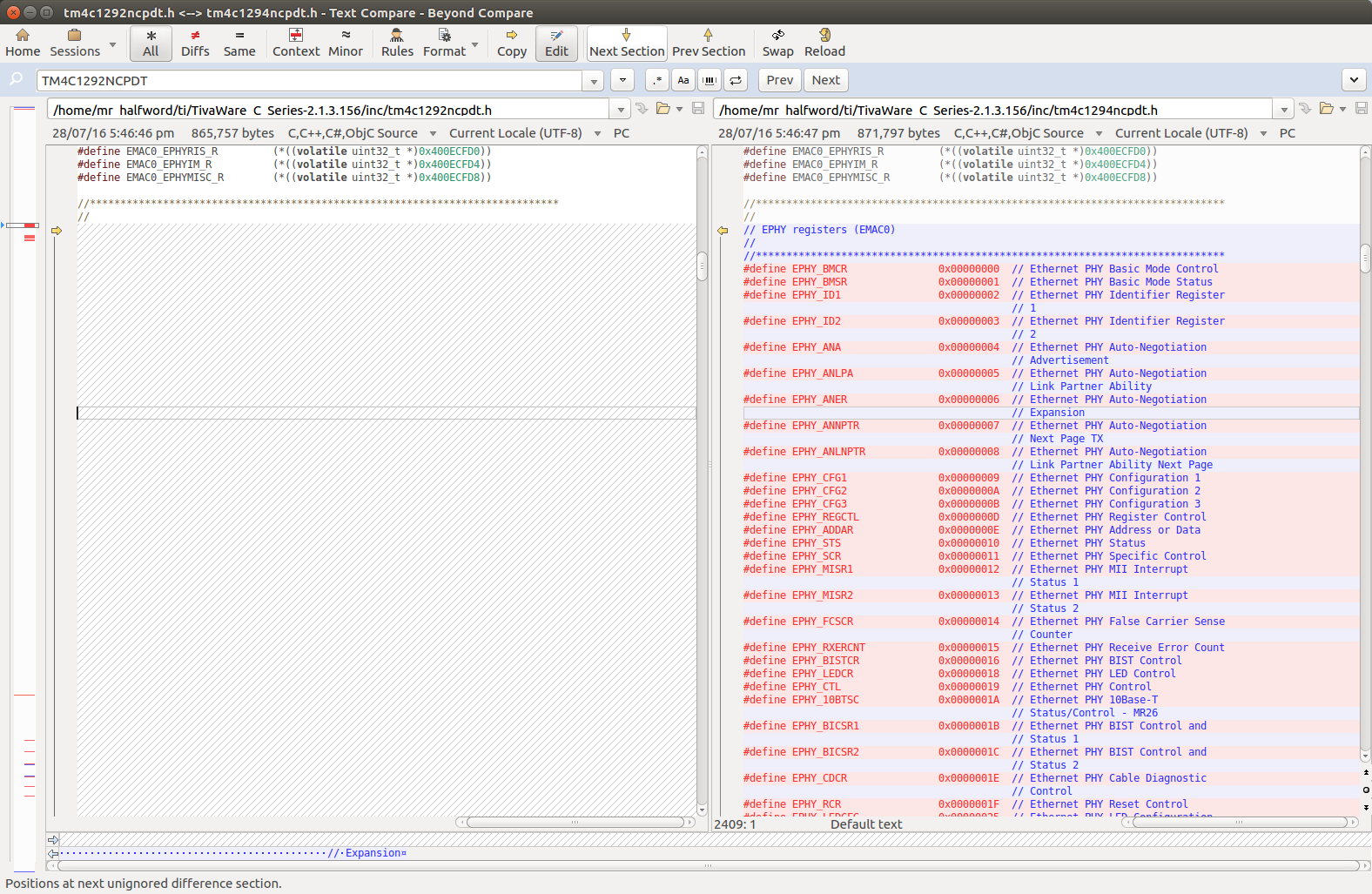

    [引用用户="Oliver Doubleas69"> TM4C1294NCPDTTM4C1292NCPDT 之间没有差异。但前者比 DigiKey 的后者贵约2美元。 是否有人可以解释真正的区别以及器件后缀表示的含义?我没有看到完整的器件后缀表示的表、也没有  看到数据表中"器件关键字编号"表中所调用的"系列标识符"。
    但是、由于 TivaWare 每个器件都有一个包含文件、列出了可用的外设寄存器、因此您可以比较器件的包含文件以找出差异。 例如、通过比较 tm4c1292ncpdt.h 和 tm4c1294ncpdt.h 可以看出 TM4C1294NCPDT 具有 以太网 PHY、但 TM4C1292NCPDT 不具有:

    [引用 USER="Chester Gillon">但是、由于 TivaWare 每个器件都有一个包含文件、列出了可用的外设寄存器、因此您可以比较器件的包含文件以找出差异。 例如、通过比较 tm4c1292ncpdt.h和 tm4c1294ncpdt.h、可以看出 TM4C1294NCPDT 具有 以太网 PHY、但 TM4C1292NCPDT 不是:
    显然,这种差别太大,无法帮助人们。 我可以理解、即使我希望板载 PHY 在可选特性中有什么是有意义的、但它应该在包罗万象的"其他"列中。 您不必花费太多时间来跟踪差异。
