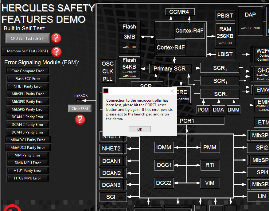

我们正在尝试评估 TI Hercules 微处理器、看看它是否可用于我们的电机控制应用。  我们购买了 Hercules TMS570LS04x/03x LaunchPad、并完全按照快速入门指南在 PC 上安装 Hercules 安全 MCU 演示软件。
但是,在运行演示软件时,它总是抱怨“与微控制器的连接已丢失……” (请参阅下面的屏幕截图)。  我们尝试按焊盘上的 PORST 按钮或按照说明重新运行演示软件、但没有任何效果。
我们还在 Windows 8和 Windows 10上尝试了演示软件、但仍然不能成功地将演示软件连接到焊盘。
LaunchPad 本身附带的固件工作正常。
我们是 TI MCU 的新用户。  令我们有点失望的是、全新的套件甚至不能用于演示。  如果他们有类似的经验、或者 LaunchPad 的快速入门指南中缺少任何内容、是否有人可以与我们分享?
    大家好、Wei Liu79、
    由此给您带来的不便、我深表歉意。 我们有一个 wiki 页面、我们讨论了这个特定问题以及如何解决这个问题。 Wiki 位于以下链接:
    虽然此演示很好地演示了我们的一些检测功能、但它只是一个演示、在许多情况下仅是一个表示该功能的动画。 要真正了解诊断功能并更深入地了解可用的诊断机制,我建议您查看或安全手册(TMS570LS04x/03x/02x 基于 Hercules ARM 的安全关键型 MCU 的安全手册(修订版 B) )
    有关 LS0432套件的入门练习、我建议您查看培训 Wiki 上的一日培训材料 、网址为:http://processors.wiki.ti.com/index.php/Category:TMS570#Training
    此外、虽然 LS0432器 件可用于某些低端电机驱动应用、但我建议查看 TMS570LS12x/11x 系列、以获得与电机控制相关的一组更强大的功能、包括 N2HET、ePWM、eCAP 和 eQEP 支持的模块。 我们最先进的安全 MCU TMS570LC4357也支持这些相同的模块、该 MCU 利用带高速缓存的锁步 Corte-R5F CPU。
