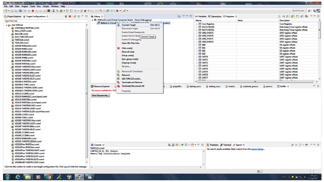

在调试时、我会看到一个弹出窗口、显示 "Error connecting to the target"。我在 TI 论坛上查看了这是一个常见的问题、并且提供了解决方案、但在我的案例中、它们都不起作用。我 已经安装了驱动程序 thrice、我也安装了 使用 LM 闪存编程器擦除整个闪存,我将其解锁,但之后它没有被擦除,它显示“初始化问题”错误,也不会被擦除。
请尽快回复、我的项目正因此原因等待处理。
     电路板以前是否正常工作? 如果它以前工作过、您是否记得您的代码中可能发生的变化(即更改系统时钟、使频率比 JTAG 频率低10倍、或者您已经配置了一些默认用于 JTAG 接口的 GPIO 引脚) 出现目标连接问题之前?
     您是否还有另一个您也尝试使用的板? 只是想确保它是否与任何驱动程序或 CCS 问题相关。

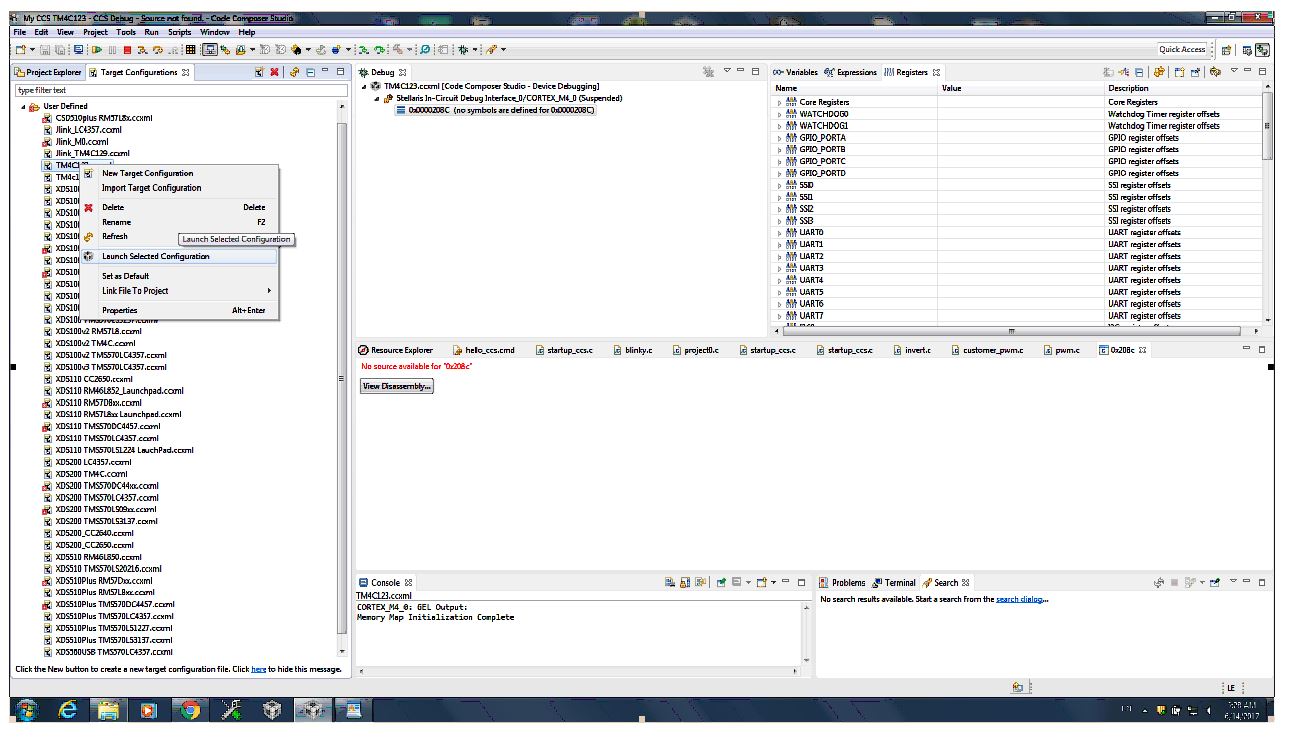

     最后、您能否手动启动目标配置?
     1.右键单击目标配置,然后选择“启动选定的配置”。
    2.在 Debug 窗口中、右键点击 Stellaris 在线调试接口_0并选择"Connect Target"

    是的、电路板以前工作过。 我没有更改任何要配置为 JTAG 引脚的 GPIO。 我只是在做 Tiva C launchpad 专题讨论会系列。
    我也尝试手动连接目标、但我仍然无法连接目标。 它显示"无法连接目标板"。 除了这个、我没有其他 Tiva C launchpad。 是否有任何其他方法可以再次恢复电路板?
