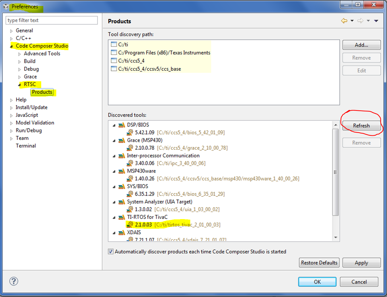

    尊敬的 Kim:
    首先、您可以检查 CCS 是否安装了 TI-RTOS。 打开 CCS->Window->Preferences 并按如下所示进行导航(请注意、这可能看起来稍有不同、具体取决于您拥有的 CCS 版本)。 您是否看到用于 TivaC 的 TI-RTOS?
    如果您不这么做、请点击刷新并查看是否出现。 请确保您的目录中没有安装空格。

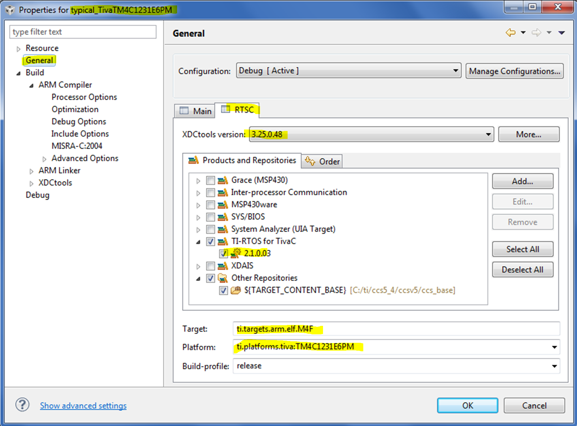

    假设您已经拥有了它、您能否查看项目的小图标。 它是"RTSC"还是"CCS"?
    最后,项目属性->常规是什么样子的?
    您好 Todd、
    感谢您提供信息。  它帮助我使编译朝着正确的方向进行。  现在我只需要找到原始团队未提供的一些文件 :)  不是你的问题。
    再次感谢您的解决方案!!
