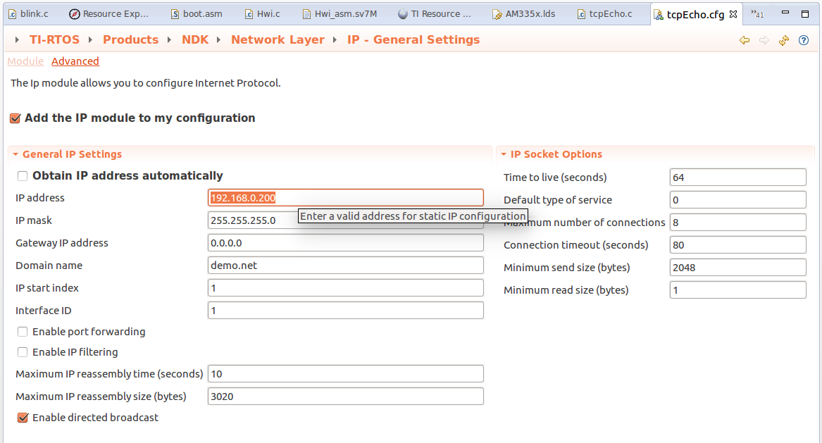

    在 TI-RTOS XGCONF 编辑器中、IP 地址设置位于 IP -常规设置页面下:
    默认情况下、勾选"自动获取 IP 地址"、这将使用 DHCP 获取 IP 地址。
    如果取消勾选 "自动获取 IP 地址"、则可以输入静态 IP 地址。
    请注意、在 CCS 7下、如果您双击 TI-RTOS .cfg 配置文件、默认情况下该文件将在文本编辑器中打开。 若要在图形编辑器中打开、请在 CCS Project Explorer 中右键点击.cfg 文件并选择"Open with XGCONF"(只需在第一次打开时记住所做的选择)。

    [引用 user="LouEEEE!">我的项目-目前 EK-TM4C129EXL 的开箱即用体验 -没有此类 TI-RTOS.cfg文件。我提到的"TI-RTOS.cfg"有点模糊;我是指项目中的.cfg 文件。
     EK-TM4C129EXL 的开箱即用"体验"中的 SECURE_IoT 项目有 一个 secure_iot.cfg 文件。 如果您在 CCS Project Explorer 中右键点击 secure_iot.cfg 文件,然后选择 Open with -> XGCONF:
    这应确保 XGCONF 编辑器打开 secure_iot.cfg、根据我之前的屏幕截图、您可以更改项目的 IP 地址配置以设置静态 IP 地址。

    [引用 USER="LouEEEE!">您对"开放方式"的简单解释打开了实现的大门。 我完全使用了.cfg 文件-但在我思想简单的世界中、"打开"意味着:"双击"。 正如您所能想象的那样、人们永远不会通过这种方式来使用 XGCONF ...问题是 CCS 具有多个与.cfg 文件扩展名相关联的编辑器。 在从 CCS 6变为7时、由于某种原因、.cfg 文件扩展名的默认编辑器从"XGCONF"更改为"XDCscript Editor"。
    在 CCS 的 Window -> Preferences 下、您可以选择 XGCONF 作为.cfg 文件的默认编辑器:
    默认编辑器用于文件、除非先前已通过右键单击并选择"打开方式"为文件选择了特定编辑器。
