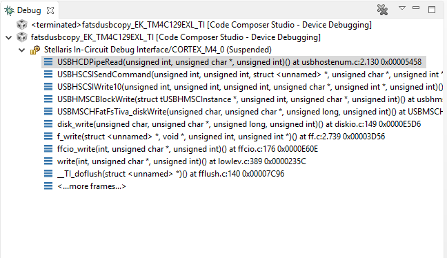

这是 我们 的.cfg 配置。
VAR HeapMem = xdc.useModule('ti.sysbios.heaps.HeapMem');
var heapMemParams = new HeapMem.Params();
heapMemParams.size = 0x100000;
heapMemParams.sectionName =".external";
heapMemParams.buf = 0x60000000;
heapMemParams.instance.name ="SDRAM";
program.global.SDRAM = HeapMem.create (heapMemParams);
Memory.defaultHeapInstance = Program.global.SDRAM; <.--------------- 第 X 行
  启用此行 X 时,f_write() 函 数会锁定    usvhostenum.c (Tiware/usblib)中的 USBHCSDPipeRead (uint32_t ui32Pipe、uint8_t * pu8Data、uint32_t ui32Size)函数。
我已经使用   外部 RAM 通过 NDK 和其他 TI-RTOS 模块以及 我们使用 ( malloc 和 free)的函数测试了全局堆 、没有问题、但是
 FatFS 存在这个问题, 所以我必须禁用外部 RAM 中的堆  ,因为它可以正常工作, 这会导致  内部使用 malloc/free 的其他模块中的内存限制。

    TI--RTOS 版本: tivac 2_16_00_08
    当 我执行 fwrite 时 ,程序会在 我暂停调试时锁定,它 会在   USBHCPDPIPeRad()内停止。
     为了隔离问题, 我们 执行 的程序只有一个任务, 即打开文件(fopen) 并写入 一些数据(fwrite)和关闭(fclose)。
    当堆位于内部 RAM 中时(无论  外部 RAM 中是否有静态变量),这个 prorgam 运行正常, mas 当我在外部 RAM 中启用全局堆时
    出现问题。  在调试中、当      外部 RAM 中的全局堆时、我可以使文件 I/O 函数(fwrite()、fread (0)的内部缓冲区高于0x60000000、而在0x20000000以上、否则 、我假设 它 使用 malloc 来创建。
    我 还可以看到 FATF 驱动 程序调用 USBHMSCBlockWrite () ,它调用 USBHSCSIWrite10 , 它调用调用 USBHCSISendCommand,调用 调用 USBHCCDPIPEWrite (位于     调用 DMAUSBTransfer 的 USBHCCDPIPeRead 的同一文件中)。
    我想  、如果问题是在 DMAUSBTransfer()中、并且 Tiva-c 对地址  > 0x600000000的 USB 有一定的 DMA 限制吗?
    0x60000000
    USBHCPipeRead (uint32_t ui32Pipe、uint8_t * pu8Data、uint32_t ui32Size)
    uint32_t ui32Pipe = 0x19905440
    uint8_t * pui8Data = 0x20010288
    uint32_t ui32Size = 13
    程序在该循环中停止:

    g_sUSBHCD.psUSBINPipes[ui32PipeIdx].iState 的值始终为 ePipeReadDma、因此程序永远不会退出循环。

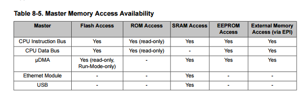

    USB 无法访问外部 RAM。 这是数据表中的表格
    谢谢、Todd -(抱歉)、但图表(正确)是否注意到"MCU 数据总线"无法访问 SRAM?
    如果这证明了这种情况-您可以描述一下放置在 SRAM 中的"原因和方式"数据-(似乎)将由 MCU 访问。 (这是一个 MCU -图表列出了 CPU - TM4C 不是 CPU。)
    这似乎有点奇怪。 我将向其中一位 TM4C 工程师提出这方面的问题。
    感谢您-感谢您-他们可能也希望(更正) CPU。 (CPU 很少有大量专用地址/数据线路、并且没有闪存和 ROM 存储器...)
    因此、在"匆忙的冲撞"下、数据通常通过"剪切/粘贴"到达、然后很难编辑。 (怀疑解释"CPU"和"无 SRAM 访问"的原因-两者都是(不太可能)))
