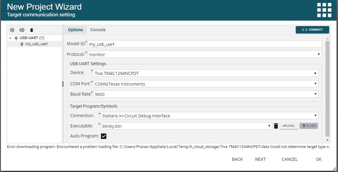

    我刚刚意识到我解决了一个问题、并创建了另一个问题。

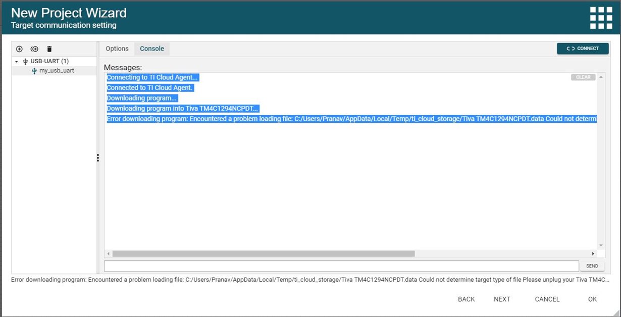

    我使用的是监控协议、我收到了另一个错误。  下载程序时出错:加载文件时遇到问题:C:/Users/Pranav/AppData/Local/Temp/ti_cloud_storage/Tiva TM4C1294NCPDT.data 无法确定文件的目标类型
    我已尝试断开并重新连接设备。
    尝试为程序指定.out 而不是.bin。
    很抱歉、我不熟悉 TI。
    感谢您的帮助。

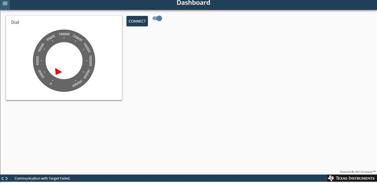

    在目标设备成功连接编程器件和闪存后、我将看到与目标设备的通信失败。
    我所做的就是通过添加可变延迟并将延迟环路中的200000替换为延迟来编辑闪烁示例。
    刻度盘应控制延迟以改变 LED 闪烁周期。

    我想、当您浏览向导时、您选择了 USB-UART 作为您的通信。 请尝试选择 XDS。 要使用 USB-UART、您需要在代码中通过 UART 发送数据。 此外、为了使 GUI Composer 能够访问变量、它需要是全局变量(因此它具有固定地址)。 上面的视频显示了如何添加全局变量、然后将其连接到 LED 状态控制器。 您也可以通过类似的控件来控制延迟循环、但它需要是包含该值的全局变量。
