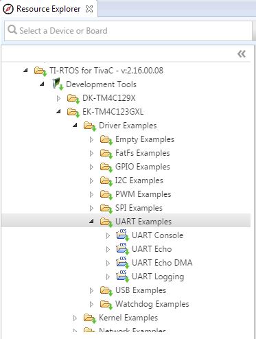

如何 使用 UART 在 TI RTOS 中创建简单的命令行界面程序? 是否有任何指向它的指针?
     如果您正在寻找适用于 TM4C 的 TI-RTOS UART 示例、则可以从 Resource Explorer 导入。 请参阅下面的内容。
    CLI 和 UART 之间并不特别相关。
    Robert

    请查看 TivaWare Utlies 库中的命令行处理模块部分、看看这是否是您所需的。
