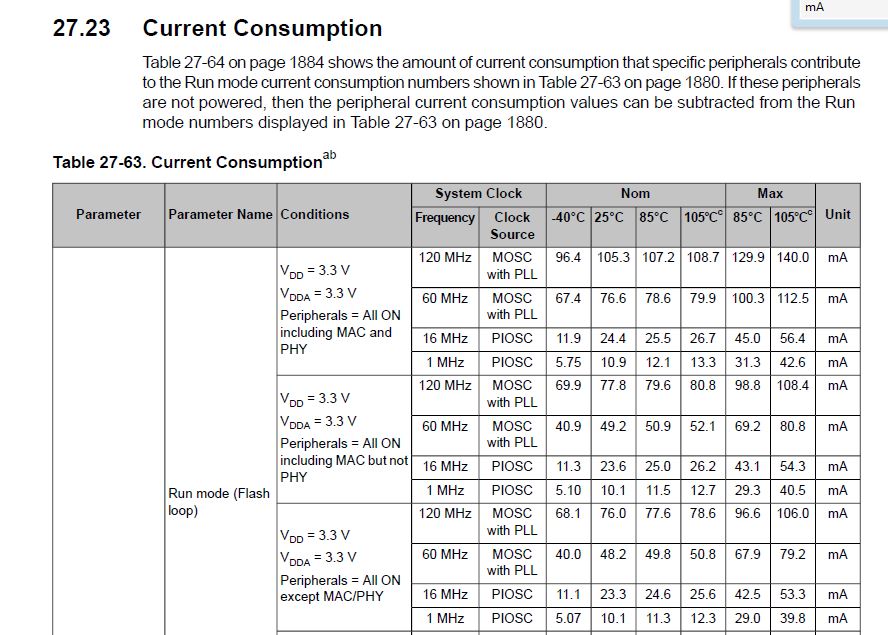

    感谢 Charles 的快速回复。 另一个快速问题。 我在这里查看其中一个数据表:
    www.ti.com/.../tm4c123gh6pm.pdf
    在哪里可以找到工作/待机电流额定值? 我试图进行快速搜索,但结果不是很好。
    调整数
     请转至相应数据表中的电流消耗部分。 下面是数据表中 TM4C129器件的一个片段。
