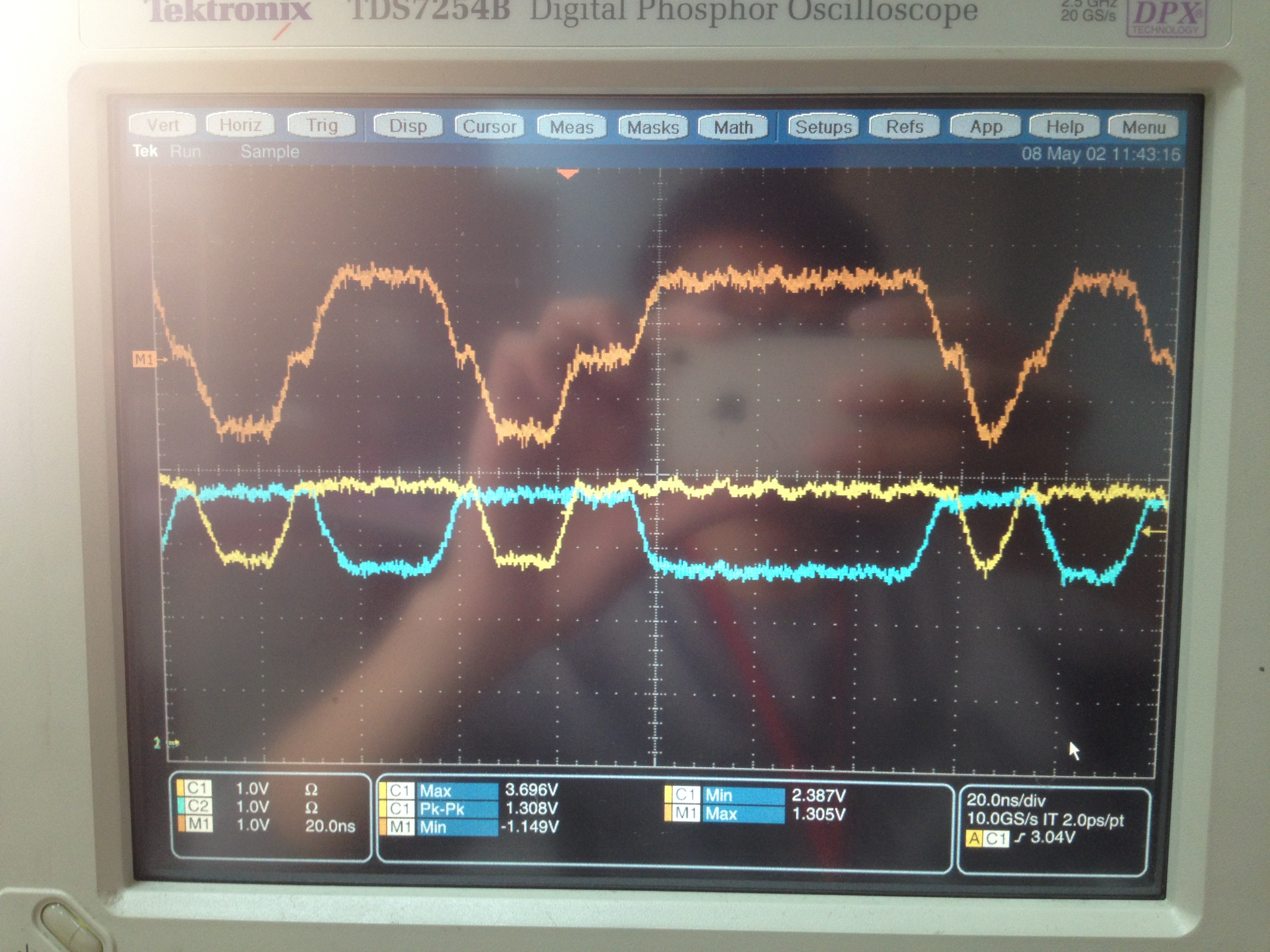

我设计了一个连接到分组交换机(Marvell 88E6070)的 MCU PCB。
现在、我遇到了一个问题、即 MCU 和采用无变压器设计的开关之间的以太网通信问题。
我已确认从开关到 MCU 的数据传输正常、但 MCU 到开关的数据传输不起作用。
我想知道 MCU 内部的灌电流如何、因为我知道没有任何内部终端、所以它应该定义灌电流的数量。
谢谢你
John

    您是否可以同时捕获 TX 和 RX 侧的输入和输出摆幅?
    Amit、您好!
    请参阅包含 MCU 端和开关端的文件。
    请帮助确认我的问题吗?
    John
    e2e.ti.com/.../Waveforms.docx
    您好、John、
    由于 MCU TX 侧驱动差分摆幅、因此不应灌入电流。 在开关 RX 侧没有上拉电阻的情况下、波形是什么。
    Amit、您好!
    您意味着 MCU 不是电流模式、因此它是电压模式、对吧?
    如果是电压模式、为什么电路建议具有上拉电阻器?
    第二个波形是根据 Marvell 的建议和应用、通过上拉电阻器50欧姆在开关 RX 侧测量的。
    如果您希望在没有上拉的情况下看到波形、我将会由于设备已占用而延迟测量该波形。
