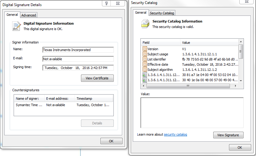

请 在 launchpad 上测试 USB_DEV_BULK 示例。  我目前正在参加最新的 TIVAARE
TivaWare_C_Series-2.1.4.178\examples\boards\ek-tm4c123gxl\USB_dev_bulk。
我可以编译和下载 ,没问题
现在,当我连接到 Win10 PC 时 ,PC 会看到连接了新设备并要求提供正确的驱动程序。 使用标准 WIN 过程 Windows、设备管理器、更新驱动程序软件...  并 使用 Tivaware _C_Series-2.1.4.178\windows_drivers\usb_dev_bulk.in中的文件,如果 我遇到了附件中的错误。

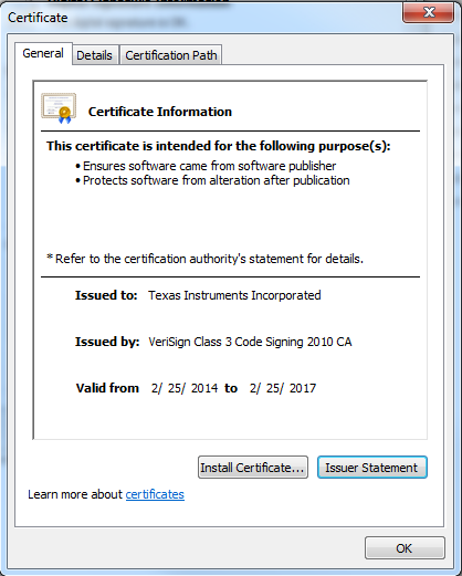

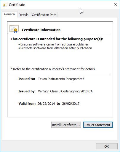

检查驱动程序  TivaWare_C_Series-2.1.4.178\windows_drivers\usb_dev_bulk.cat 中的证书 、它看起来 签名已过期 、请参阅 Attach 中的
请 你弄错了吗?  这是不是特征问题?

    我发现这很奇怪。 我仍在 Windows 7计算机上、但我看到的文件(C:\ti\TivaWare_C_Series-2.1.4.178\windows_drivers\usb_dev_bulk.cat)为2016年10月18日

    请单击 “查看证书” 按钮, 您将看到有效日期 m 指。
    您是否在 SEMA Tivaware 版本的"新"机器上尝试 过?
    哪里 出错了?
    谢谢你
    再见
    卡洛
    我使用了从 Web 下载的 TivaWare 版本2.1.4.178。
    我检查了、实际上在2017年2月24日安装了 TivaWare。 有一天我很幸运。 我将研究获取新的有效证书。

    我得到的反馈是、当驱动程序使用时间戳进行签名时、时间戳用于验证签名时证书是否合法。 因此、只要有时间戳、驱动程序就应该继续正常工作、因为操作系统会根据证书日期检查时间戳。
    此外,该错误也不是您在过期证书时会遇到的错误。 我不能完全确定会导致错误的原因。 有两种可能是其中一个驱动程序文件已损坏,因此其散列值与.cat 文件中存储的值不匹配。 或者已经安装了另一个使用相同.inf 名称的驱动程序。 我看到驱动程序发生了错误,这些驱动程序已被更改以包含不同的设备,但原始设备仍以相同的.inf 名称安装。 驱动程序文件由.inf 文件名存储、并且使用该名称的驱动程序多个但不同、这会使 Windows 无法工作。
