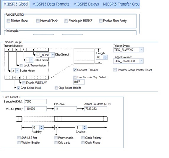

大家好、
在波特率为7.5MHz 时、MibSPI 发送数据不正确、这是一个问题。 数据似乎是1位 sheft。
t 波特率3.75MHz 时没有问题。 是否存在任何频率限制?
您对此问题有什么想法吗?
如果 MibBSP5的 TX 缓冲区为空,在该传输期间如何运行?
预期数据:3c 04 10 00 40 00…
7.5MHz“MasterRx:3C 02 08 00 20 00…
外设:MIBSPI5作为从机
极性:0
阶段:0
CSHOLD:1 (由于 MIBSPI#110勘误,我们不使用 CS,但设置1)
SPICLK:来自主器件的 INPUR,它是其它 MCU。
HALCoGen 配置
如下所示。 数据会发生一些时间偏移。
极性:1.
阶段:0
预期数据:FE FE FE FE FE FE FE FE FE FE…
7.5MHz"MasterRx:FE 7F 7E 7F 7E 7E 7F…
3.5Mhz 没有问题。
请您对此进行调查吗?
谢谢、此致、
Kuerbis
    您好、Kuerbus、
    这很可能很难重现、因为它可能与系统有关。 即、它可能与 SPI 信号的采样点和转换有关。 您是否有这些已转移的消息之一的屏幕截图? 此外、我看到每条8字节的消息都有第一个正确的字节、后续字节被移位。 它是每8个字节中的第一个字节在后续字节移位时是否正确? 如果连续发送16个字节、是否仅第一个字节正确、并移位了15个后续字节或每8个字节仍然正确?
    请注意、如果从器件接收到一条消息且 TX 缓冲区为空、它将发送移位缓冲区中曾经接收到的内容、这很可能是最后接收到的内容。
    大家好、
    我有一个类似的问题、在 halcogen 中增加"片选到活动发送数据"的延迟可以解决这个问题。
    Karel
