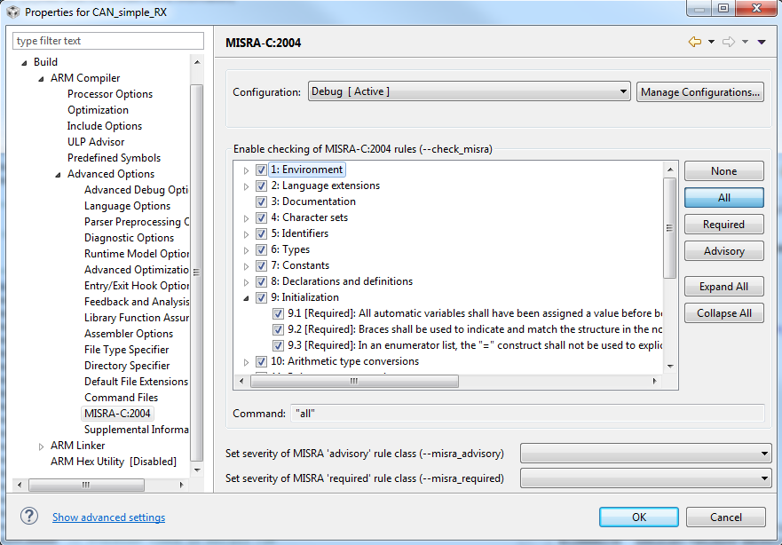

客户希望使用 Misra check 和 PC-Lint 来验证其代码。 已知 TIVAware 不符合 MISRA 标准。 他必须在 CCS 中设置哪些例外情况和警告?
此外、他还想使用 ROM API。 这样可以减少异常。 如果他使用 ROM API 库、他必须在项目中至少实现哪个源文件? 他不想包含所有文件、因为他与 SVN 合作、并且不想始终检出所有文件。
此致、Holger
    异常数量太多、无法列出。 您可以打开项目选项中的 Misra 2004检查并查看生成的所有警告。 规则可以单独关闭,但随后会释放合规性检查的值。
    您可以打开 MISRA 检查、仅选择您自己的源文件、 然后选择"构建所选文件"、但由于头文件的原因、您仍可能会收到太多警告、无法使用。
    最小源文件为{partnumber}_startup_ccs.c 文件和一个包含 main()的源文件。 要使用 ROM API 库、它们应包含"driverlib/rom.h"

    您好 CB1、
    原始海报是正确的。 TivaWare 软件与 MISRA 2004不兼容。 默认情况下、CCS 中不启用 MISRA 检查。 如上所示、您可以启用所有规则或任何子集。 当您在 CCS 中展开规则选择时、您将看到每个规则都列为[必需]或[咨询]。 您可以使用对话框右侧的按钮启用/禁用所有[必需]或[咨询]规则。 在选择"Show Build Settings...(显示构建设置...)"时、您可以通过右键单击单个文件而不是项目来实际设置适用于每个文件的规则。

    因此、我是否可以询问-一旦在 CCS 中启用了 MISRA 检查"is"、它(然后)是否符合"MISRA 兼容性"标准?
    我认识到、此类"监管和/或签发机构"(通常)"难以理解"的规则/方法-是否曾回答/披露过此"合规问题-启用 Misra 时-?
    再次感谢您(许多)回答的快速和精确度...
    精确地说、如果启用了 MISRA 2004检查、并且启用了所有"必需"规则、则在不生成任何错误或警告(MISRA 违规作为警告)的条件下编译的源文件将符合 MISRA 2004标准。 但是,MISRA 2004不是最新版本。 现在有一个 MISRA 2016。
