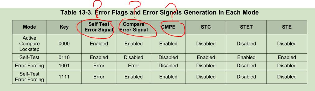

我在 RM57L843上使用 CCM 模块。 我认为下表显示了四种工作模式的差异。 我的问题是、我不知道每个问题的含义。
"自检错误信号"是否="ESM 模块"?
"CMPE"的含义是什么?
"比较错误信号"的含义是什么?
    您好、Yue、
    SelfTest 错误信号和比较错误信号都发送到 ESM 模块。 CPU 比较错误也将 CCM-R4F 自检错误( ESM1.31)置为有效。 CCMR4 比较是在 ESM2.2上进行的。 在自检期间、两个 CPU 都可以正常执行、但比较逻辑不会检查任何 CPU 信号。
    在错误强制模式中、一个测试模式被应用于 CCM-R4F 比较逻辑的 CPU 相关输入以强制一个比较单元的错误。 在错误强制模式完成后,ESM 错误标志“CCM-R4F 比较”(ESM2.2)是预期的。
    在自检错误强制模式下、自检错误信号强制产生错误。 自检错误强制模式完成后,ESM 错误标志“CCM-R4F 自检”(ESM1.31)预计会出现。
    CMPE:ESM2.2上指示的比较错误
    STC:自检完成。 当自检完成时、STC 位被置位。
