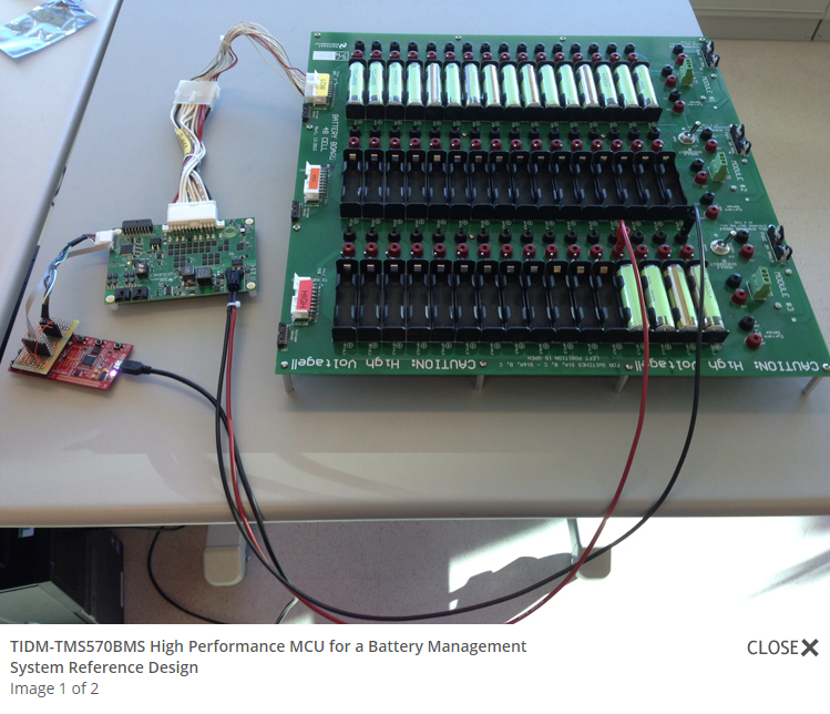

我在其 Launchpad 上使用上述 MCU 通过 UART 与 bq76pl455 BMS EVM 进行通信。
后来计划通过 CAN 发送数据、但现在最好也通过串行接口将数据发送到 PC。
在示例代码的文档中、说明了与 BMS 通信时、应"断开"与 XDS 调试探针的连接:
'确保在 TMS570 Launchpad 板上移除电阻器 R8。' (SLVA635第4页)。
但是、这样就消除了与 PC 通信的可能性。
但是、在主动平衡参考设计的文档中、可以看到一张照片(已附)、其中 TMS570同时连接到 PC 和 BMS (主动平衡、但原理仍然存在)。
因此、我想可以将 Launchpad 连接到 BMS 和 PC。 可能会使用其他软件 UART?
    用户好!
    您遇到的问题是、您参考了两个单独的设计材料。 即、SLVA635是 BQ 团队的应用手册、概述了使用 LS0432 Launchpad 进行的一些基本操作。 它使用 Hercules 的 SCI 与 BQ EVM 进行通信。
    您在上面所示的图片来自实现主动电池平衡的 TI 设计。 如其设计指南中所述、它使用 SCI 与 PC 通信、并使用 NHET 模块与 BQ 器件通信、使用仿真 SCI。 有关 TI 参考设计的详细信息、包括 SCI 仿真代码、光绘文件、BOM、原理图等、请参阅 TI 参考设计的配套资料、网址为 :www.ti.com/.../TIDM-TMS570BMS

    非常感谢您的回答。 可能会实施额外的软件 UART。
    感谢您提供本软件的链接。 我必须忽视这一点。
