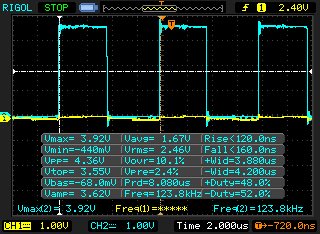

我正在从事一个涉及两个13位编码器的项目。 因此、我很有效率地使用内置接口。 问题是、位置是浮动的。 我有一个提供 A 和 B 信号的伺服控制器(它也可以是单端和微分信号)
以下是信号:
我是否可以通过任何方法来提高 QEI 采样率?

    电机具有内置编码器、因此如果不需要、我可以跳过添加其他编码器。
    事实证明、驱动器的编码器部分具有自己的专用和独立接地。 因此问题是来自控制器的噪声、它使 TM4C 感到困惑。 现在、我有了干净的信号、QEI 的工作方式就像魅力一样。

    因此、我知道我发现了这个问题。 就像一个月前一样。 但是、问题在于 MCU 会丢失计数。 现在、编码器信号中突然出现了一些噪声。
    我尝试为 带有 A (B)和 A'(B)的两条线路添加光耦合 器、以获得差分对的优势、但仍将单端信号馈入 QEI 输入。 由于光电元件(4N 35)的速度不够快、无法提供合适 的方波、因此失败了。
    我已经订购了几个用于信号转换的 UA9637A。 没有乐趣,我仍然无法得到正确的计数。 我很疲惫地更改驱动放大器中的计数/转数、因此我将获得较慢的信号、但它没有产生任何影响。
    我想编码器信号可能会从电机电缆中拾取噪声、因此我将用一些临时屏蔽 UTP 线代替它们、看看这是否有用。
    这似乎不再是软件问题、更可能与硬件相关。

    您是否可以展示"最新/更新的方框图-清楚地显示"什么是什么?" 示波器电容器-尤其是在尽可能靠近 MCU QEI 引脚的位置实现的电容器将非常有用。 (实际上、我们对您提出了要求、但我们距离遥远、除非您是客户、并且收到了我们的"远程捕获/监控设备"、否则我们无法完全/正确地掌握您的情况。)
    先前有人建议您生成 MCU 信号-当然是干净的-并将这些信号馈送到 QEI 通道-以确认您的理解和正确操作。 (您应该能够设计2个 GPIO 输出并将这些输出"按摩"为正交格式。)
    在像您这样的原型设计情况下-同样、正如之前提到的-一切都是可疑的-没有快捷方式-一切都必须遵循"kiss Approved (一次一个可测量的步骤)顺序和验证。
    我没有"魔术子弹"-对我来说-您"还没有"制造了"噪声编码器信号"-大多数商业编码器都是为了最大程度地减少这种情况。 示波器布线-注意示波器电容器期间的编码器器件型号和 RPM -将会证明非常有用...
