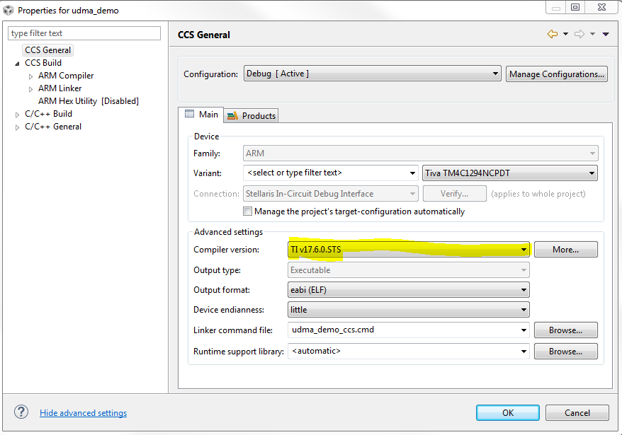

我使用的是 CCS 版本6.1和窗口10。 我想处理 TI 在示例库文件中提供的演示 UART 代码。
当我将项目文件添加到 CCS 时、它要求 CCS 版本5.2。 即使我下载了版本5.2、它也不能在 Window 10环境中使用。
问题:
是否可以将 UDMA UART 代码移植到 CCS 版本6.1?
2.I cannot download the CCS 5.2 by help->Install new software、since the access is denied and restricted in my PC、
您能否提供构建 uDMA 代码的任何可能方法?
Manohar
    Manohar、您好!
    我不知道你提到的许多例子中有哪一个。 您能否详细介绍要加载到 CCS 中的具体项目? 最好的方法是为项目提供从 TivaWare 内部获取的文件夹路径、这样会给您带来问题。
    您不需要 CCS v5.2、我们将使用 CCS V6.1实现这一功能。
    您好、Ralph、
    下面是我尝试在 CCS 6.1中加载的项目路径、
    C:\ti\TivaWare_C_Series-2.1.4.178\examples\boards\ek-tm4c1294xl\UDMA_demo
    如果我加载项目、我会遇到以下错误、
    此工程是使用当前未安装的编译器版本创建的:5.2.6 [ARM]。 编译器的另一个版本将在编译期间使用:15.12.3.LTS。 请参阅"帮助">"检查更新"或访问 CCS App Center 以获取最新的编译器。 请参阅"帮助">"安装新软件..." 安装旧版编译器。 或者、通过调整工程属性、将工程迁移到其中一个可用的编译器版本。*
    我无法通过"帮助">"安装新软件..."进行更新 由于它在我的 PC 中受限下载、您是否有任何其他方法来处理代码?
    Manohar
    这只是一个信息警告。 大多数演示将使用较新版本的 C 编译器进行正确编译。 我已在版本17.6.0.0、16.9.4和16.2.2下重新编译该演示、所有这些都没有问题。 如果您想摆脱该警告、请右键点击项目名称、然后选择"Show Build Settings...(显示构建设置...)"。 然后从下面突出显示的下拉列表中选择已安装的编译器版本:
