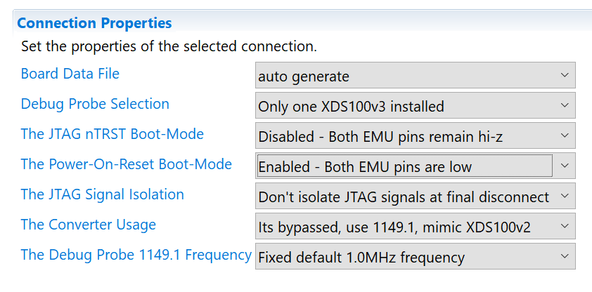

在经过几周的成功测试和调试后、今天晚上我遇到了 TM4C1294和 XDS100V3调试器问题。
我有一个微控制器打开的 PCB、该 PCB 通过 ARM 20引脚连接到 XDS100V3。
我在 Code Composer Studio 中的配置如下:
如上所述、这种配置在过去几周一直在为我工作。 突然、在今天的测试中、我无法恢复到器件的 JTAG 连接。 我之前和之后都没有遇到任何问题、突然、它没有连接。 我没有怀疑有任何电子产品被销毁、因为我在测试密封盒内的产品。
最奇怪的是、微控制器正在按应有的方式运行程序。 但我无法调试新软件/将其闪存到其中。
我已经使用早期版本的 PCB 尝试了 XDS100V3、采用相同的配置、这是有效的。 因此、我很难相信问题是我的调试器探针。 我还很难相信微控制器会损坏、因为当我为器件供电时、微控制器会名义上运行程序。

    是否有可能在已成功刷写到器件中的程序的最后一个版本中禁用 JTAG 引脚? 如果是、您可以从 CCS7"片上闪存"窗口解锁器件。 它将擦除包括"用户寄存器"在内的整个闪存内容:
