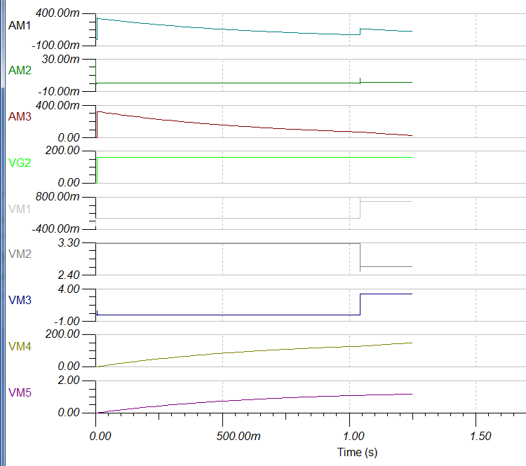

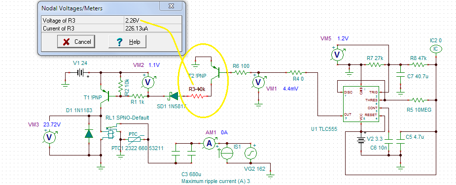

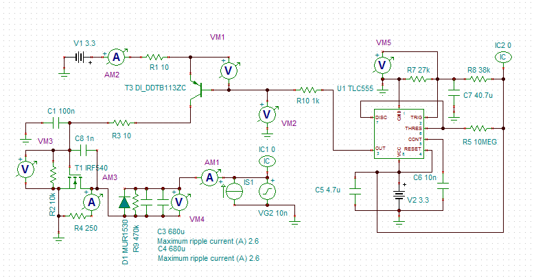

想知道是否有人认为通过 驱动继电器所需的 GPIO 输出驱动24伏数字 PNP 开关很危险? 类似延迟驱动 器电路的 TINA 仿真似乎表明肖特基二极管应合理地阻止21V 电位 进入 GPIO 引脚。   通过 R3产生的电流非常低、但 阴极 SD1的电势令人震惊、 不会损坏 CMOS TLC555。 R1/2内置于500mA PNP 数字中、其中 E 至 B 不得超过5V。
构建 了一个具有 1秒延迟   的类似电路5V 继电器驱动器、用于软启动具有13200uF 电容器的2.5KW 环形变压器、以降低输入/输出直流浪涌电流。
数字 PNP 供应商提供 Spice 文本文件、但我不确定 在哪里可以将 这些参数添加到 用户定义的块 中、或者在 TI 版本 Tina 中是否可以添加这些参数。 想知道  我是否可以导入 TM4C1294x GPIO 端口 Spice 宏或 TI 库。

    SS-FET 的成本不会比肖特基高得多、甚至可能更低。 实际上2N3906也应替换为 FET。

    您可以让 GPIO 驱动一个小型 NPN xstr (额定电压为30V)、而 NPN 的(集电极开路)驱动小型 PFET 的栅极。   (因此、PFET 栅极从24V 切换到(接近) 0V -在其栅极驱动(接近) 0V 时打开。)    BTW -您写入"GPIO"-但我们无法在原理图中找到此类 GPIO。   (假设来自"Mims Jr.")
    NPN 用作简单的逆变器-可能是1K 系列基极 R -发射极接地。

    [引用 user="Robert Adsett72"]SS-FET 的成本不会比肖特基高得多、甚至可能更低。 实际上2N3906也应替换为 FET。[/引述]
    TINA 仿真2n3906模拟 目标数字 PNP、假设 其作用与  GPIO 3V3直接驱动栅极 的数字 FET PNP 基极非常相似。 PNP 开关的控制没有详细记录、因为它与数字 电平有关、我使用的数字 FET 也是如此。  CB1提到 使用 集电极开路 NPN、这可能类似于 肖特基二极管保护 GPIO 端口免受24V 电压的影响。 重点是数字 PNP 开关具有 E 至 B 电压限制、 尤其是 在未 安装 R3 5-10k 欧姆的 SD1时。
     使用数字 FET 开关驱动数字 PNP 的另一个固有问题是 N 沟道 FET 的阈值 非常低(典型值850mv) 难以控制低于1V 的 PNP 基极、从而在 RL1处获得500mV-23.79v 的增益。 选择具有500mA 驱动电流的数字 PNP 而不 选择  独立运行的数字 FET 的原因是25Bvd 200mA N 通道。 PNP 开关极有可能永远不会因 ESD 尖峰或其他线圈相关的漏液而短路、并且速度为0.24%。  或者、 当          单个5V 500mA 降压转换器正在为两个3V3 LDO 供电时、5V Panasonic 继电器会吸收187ma、24V 继电器38ma 之间的巨大差异。
    请注意、TINA 仿真 TLC555 VCC 设置为3V3、以模拟 GPTM CCP 输出。

    之所以选择 PFET (而不是 NFET)、是因为您希望在合理的电流下提供"开关24VDC"。   使用 NFET "提供此类电压"需要驱动 NFET 的栅极(比您寻求开关的电压高~10V)-需要增加电源或电荷泵或(很可能)栅极驱动器 IC。
    您的意思是什么(您现在的词)、"是 N 沟道内联还是什么?"   我怎么能写得更清楚呢?
    您可以施加一个简单的 NPN 或小型 NFET (例如2N7002)-(如前所述、在 MCU 和 PFET 之间。)   此类 NPN 或 NFET 会将 MCU 的 GPIO 输出反相-不提供24V (返回微型)的路径、因此(安全)会在24V (关断时)和(接近) GND 之间切换 PFET 的栅极。 (接通时)。
    我想补充一点、Robert 和我昨天(在这里)提到过-您"引导您的解决方案"到"可能"低于恒星港口!"   (一个合适的论坛将"重申并奖励一种"、因为它在中工作"星/ Stellaris (RIP)!)
    为什么选择双极 PNP 作为开关器件?
    如果您想、
    • "切换到 GND。" 那么、逻辑电平 NFET 更有意义-减少了 BOM -并且更可靠。
    • "切换至24V" 、然后是驱动 PFET 的"NPN 或 NFET"-(之前多次介绍)是最有意义的。
    您在开场白中"质疑"您的 PNP 选择的安全性-正确地说-您的真正追求应该是消除 PNP。   (不向(另一个)猪添加唇光...)

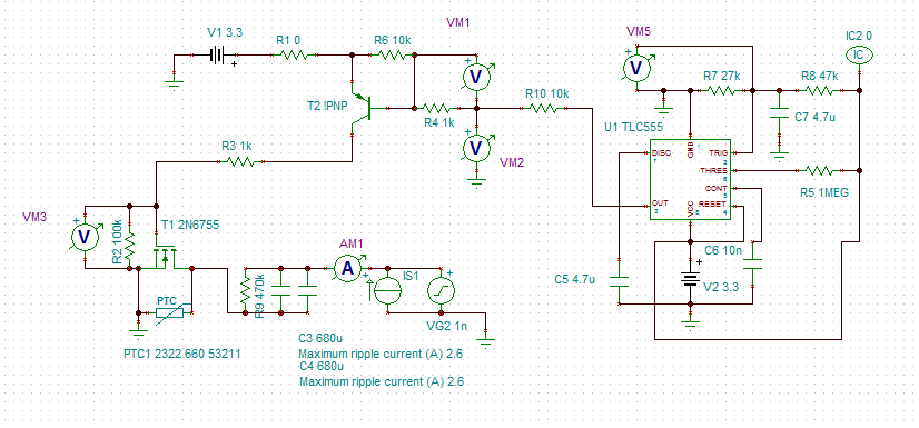

    [引用 USER="CB1_MOBIT)]您可以施加一个简单的 NPN 或小型 NFET (例如2N7002)-(如前所述、在 MCU 和 PFET 之间。)   此类 NPN 或 NFET 会将 MCU 的 GPIO 输出反相-不提供24V (返回微型)的路径、因此(安全)会在24V (关断时)和(接近) GND 之间切换 PFET 的栅极。 (开启时)。[/报价]
    经测试的集电极开路 NPN、但   无法针对 PFET 或 NFET 实现3V 栅极阈值、数字 PNP 似乎最好 将3V3电源切换到 FET 栅极、 并将+5V 切换到+15V 、这是出于某种原因 、FET 栅极阈值不会像您所认为的那样发生反应。   编辑:即使 通过预偏置 BJT 数字 PNP、通过 R10的电流也远高于 GPIO 12mA 规则规定直接开关 NFET。

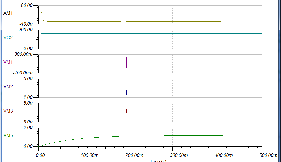

    之前  的 Tina 仿真/图中预应用了162v 以上、但  插入5ms 更短/更长的延迟(VG2)后   、 通过  声明的适当额定 ICL 会出现58安培的电容预充电尖峰、以抑制 此类电容预充电 浪涌。  目前 、软启动 HVDC 电源 具有 330欧姆10瓦 并联 短路开关 (手动)系列162v 和 1.5秒 POR 延迟 2.5kw 电源 、适用于低压/高压直流。 因此、考虑 TM4C1294NCPDT 受不可预见的 POR 尖峰 Tina 仿真(Relay/NFET)的影响 、因为每个电路在 HV +/-5ms 延迟内产生58安培 POR 尖峰。

    您仍在开启高侧、为什么要开启高侧? 它完全没有任何作用。 类似地、跨 FET 并联100k。
    您的栅极电阻器完全过大、PTC 不应在那里、这些电容器也不应在那里。 可能是反映默认状态的上拉或下拉。 您是否了解过标准栅极驱动电路?
    此外、我可以告诉您的 FET 不再存在。 就 MOSFET 而言、它看起来很古老(关断状态电流较大)。 考虑到负载(24V/8mA)是 BSS123等标准 SS FET (将关断状态电流降低三个数量级、并且可从多个供应商处轻松获得)、因此是一个更好的选择。

    你们两个人在世界上都在大声疾呼 ?   在我发布的任何原理图中都没有说明高侧 FET 开关。
    @ Robert ICL (250/500 Ω、40安培) 需要降低 流入(空)并联680uf 电容器的反向/正向浪涌电流、(1360uf)  瞬时承受 163vdc 电压、从而直接反映电池 SOC。  否则、当没有 ICL 时  、在 FET (始终)打开之前会出现200-1k 安培或更大的电流尖峰(对于无继电器触点也是如此)。  FET 仅在 软启动 延迟周期后开启、 大约 为90V-130V 、因为 直接需要低侧接地开关(无 CP)。  当 FET  栅极  增加电子时、数字 PNP 可以为其提供几乎完整的3V3电源@500mA。 在此低阈值偏置 模式下、栅极下拉 R2的速度可在10k 至100k 之间。
    您错过的两个器件是 TPS22969是 NFET 负载开关(不是 PFET) 在  PTC FET 电路中也应该一样工作-- --一旦  从公式中删除了预充电和导通软启动延迟浪涌尖峰。  这两个都在 添加实际供应商 Spice 宏后在仿真中被逮捕。
    正如我在 集电极开路 NPN 开关之前所说的那样、FET 栅极无法产生足够高的电压(阈值)、甚至无法使用3V3电源将其导通。  LC555和 NFET 偏置电压均处于相同 的电压电势、因此 无需使用 SD1 24V 继电器电路。
    我很想测试 您在 Tina 布局(*。TSC)中展示的任何原理图并 发布 图形报告。
    进度计数、Tina  逐一消除瞬态故障。 VM3= IRF540 NFET 栅极阈值、AM3= ICL 电流、AM1=浪涌电流。

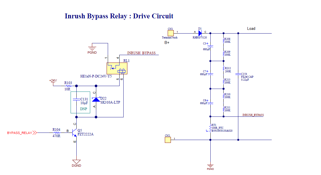

    继电器件是一款经实践检验的电路、可直接从 GPIO 驱动2n2222开关+24V、在 Tina 高于晶体管基极电阻器上的 VDD 电势后、似乎有点冒险。  基本上、对于如此大的反极性、同样的问题是、1个二极管会下降、为什么也会出现 PFET 下降。 优点是只有电容器接地返回路径通过 Tina 中的 FET、而不是电桥驱动器直接接地路径使断路器的作用大大降低。
    在"半 PDF "中、还提到使用比 PFET 更少的 NFET、这使我在内部感到很 rosy。 请注意、在 Tina NFET 源极接地与负载和漏极在接地水平时朝向负载、就像附近的另一个桥式驱动器一样。 劳动节快乐——我整天都在这里!
    BTW C2000 GIO 驱动 Q5
    [引用 user="BP101]\n 您在世界上有哪些人在大声疾呼 ??   在我发布的任何原理图中都没有说明高侧 FET 开关。
    恐怕我们(或至少我)误读了您的原理图。 您的栅极驱动器位于顶部吗? 我强烈建议您获得一份电子艺术的副本、并阅读其有关绘制原理图的部分。 您绘制的是不透明的。
    让我再次强调我们的观点。 获得合适的栅极驱动电路。 栅极电阻器过高、即使在测量它的位置、驱动电压也永远不会足够高或足够低。 您实际上始终处于线性区域。 这是一件非常糟糕的事情。
    [引用 user ="BP101"]需要使用 ICL (250/500 ohm 40amp) 来减慢 反向/正向浪涌电流进入(空)并联680uf 电容器的速度,(1360uf)  立即进入 163vdc 直接反映电池 SOC。
    如果您担心浪涌升高、大容量电容器接地可能会导致比它解决的更多的问题。 处理这一问题的正确方法是通过预充电电路。 所采用的形式取决于应用程序。 它可以是单独的继电器、也可以是绕过导通开关的专用输入。

    更糟糕的是、您选择的 FET 无法承受该电压。
    [引用 user ="BP101"]您错过的器件是 TPS22969 、它是 NFET 负载开关
    很明显、很容易错过、我在电路中仍然看不到它。 您是否错过了它是5V 器件?
    等一下、您是否正在尝试构建预充电电路?
    Robert

    那么、让我们看看我是否清楚了。 您打算将上述继电器替换为 FET 吗?
    请注意、 您确实只能使用大约225uF 的电容器。 可能是为了试图摆脱较低电压电容器、您将它们串联在一起。 这大约是先前电路的电容的1/6。 几乎想知道您为什么关心浪涌。
    [引用 user="BP101"]优点是只有电容器接地返回路径通过 Tina 中的 FET,而不是电桥驱动器直接接地路径使交易断路器的数量大大减少。[/引用]
    说什么!您是否有电阻器隔离这两个或其他东西? 如果这不在您的桥上、会发生什么情况? 电桥上有什么呢? 电桥上的电容也应相当大。

    是的、将继电器替换为 CB1淋洗数次、但按照您的建议使用 NFET、始终需要切换低侧。 电容保持680uf 可能稍高但不低、串联模式可提高工作电压   、400Vdc 电机驱动。 喜欢 使用 TPS22969 、可能 会并行两 个峰值增益为12安、但担心 通过 dV/DT 等可以轻松超过-0.3V 最大值。 培训视频建议仅添加一个电容来斜升负载电压斜坡订单 软启动 和抑制浪涌、很好 的一点是、它通过 3V3 GPIO 端口直接驱动假设电流驱动很小。  计划使用 这些图中未显示的 IR75安培 NFET 、但这可能是一种过度使用。
    [引用 user="Robert Adsett72">如果这不是桥上的、则是桥上的什么? 桥上有什么?[/quot]
    1360uf 并联电容使电桥接通、其中高侧直接连接(+电容)、并通过分流器从  距离电容几英寸的更可靠铜路径中获得源极接地。 这个后置电路 提供一个相似 的分支接地通路、一个 针对电桥高电流、 另外 一个针对 电容纹波、减少了流经 PCB 接地层的电流。 不同之处在    于 PCL 在实际拉入时断开、如果继电器发生故障、ICL 必须平衡整个负载或打孔并冒烟、但如果 NFET DS 短路、则不会对 HV 造成任何损害。 理想的 ICL 将具有高启动电阻  来抑制浪涌、然后降低 染色条件下的电阻和恒定电流、以便 在 NFET 发生故障时保持负载运行。
    [引用 user="Robert Adsett72">排序。 对于一组给定的约束条件、情况确实如此。 不过、Rdson 并不是唯一的品质因数。
    SOA DC 似乎更多地是一个问题 NFET 连续 IDS 或 QGD 并且 位于电容器的接地侧 、通过许多匝箔/油获得隔离、从而避免在 接近或高于 BVD 时出现更高的电势、 除非电容器短路、然后主保险丝熔断....
    [引用 user="BP101]Yes'是的、将继电器替换为 CB1淋洗了几次、但使用 NFET、正如您所建议的、切换低侧始终是预期的。 [/报价]
    这对该负载没有意义。 太多的事情会受到地基上升的影响。
    [引用 user="BP101"]电容保持680uf
    否、在这两种情况下都不会。
    在您的第一个原理图中、您有两个680uF 电容器并联、总电流为(2x680) uF、在第二个电路中、您有三个680uF 电容器串联、总电流为(680/3) uF (前提是您的电容器匹配良好)。
    [引用 user="BP101"]如需 使用 TPS22969 、可能 会并行使用两 个峰值为12安培的增益、但担心 通过 dV/DT 等很容易超过-0.3V 的最大值。 [/报价]
    这是一个5V 器件、您不能、只能在163V 总线上使用它。

    [引用 user="Robert Adsett"]在第二个示例中,您有三个680uF 的串联电容器,总计(680/3) uF (前提是您的电容器匹配良好[/引用]
    类似值的串联电容器只会增加工作电压、 总电容值将不小于最小电容器 值、 工作电压也是如此。
    [引用 user="Robert Adsett">这对该负载没有意义。 太多的事情会因提高基础而受到影响。[/引述]
    开发接地旁路 电路的 TI 工程师不认为是这样。  ICL 热阻和 NFET 的 RDS  主要对 流向接地的(容性纹波电流)作出反应、但 对电桥电流的反应不大 、因为 C3 C4 主要充当 滤波器、B+ 电流源、并不存储实际的电压源。  流经 或来自 C3 C4接地的反向电流不大、因为旁路 不直接连接到桥接地源。 例如 、电流 (始终)占用最小的接地电阻路径、欧姆定律可能成立。
    [引用 USER="Robert Adsett"]嗯,所以你担心电流尖峰会达到~230uF,但电流尖峰会变成1360uF 是不相关的?

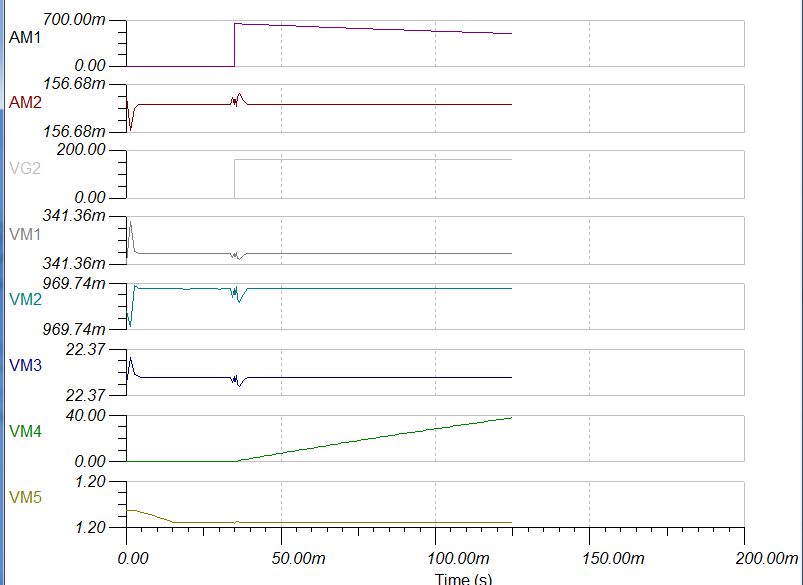

    不确定如何解析这种情况--您是否查看了所附的小于700mA 的 Tina 图结果。
    [引用 user="Robert Adsett"]这是一个您无法使用的5V 器件,只能在163V 总线上使用它。[/quot]
    再次检查 NFET 的确切位置? 不在高侧、而是在 右侧接地 、TPS22969  连接也是如此。  该论坛正在查看它。

    不、不、不、不!
    例如、请参阅 http://farside.ph.utexas.edu/teaching/302l/lectures/node46.html 我在初中中学到了这一点、此后没有任何事情会破坏这一基本理解。
    [/报价]
    是的、但您指出、这与您稍后将电容器串联在一起展示的电路相同。 那么、您说现在您有两个带两个不同预充电电路的电容器背面?
    [引用 user="BP101"]
    Robert Adsett
    [/报价]
    请告诉我这件事。 在 FET 关闭的情况下、施加电压时 FET 上的最大电压是多少? 这应该是一个简单的信封计算背面。 或者、您可以根据您已有的仿真结果进行计算。

    是否是在 FET 电桥旁路的情况下为此负载开发的? 我强烈怀疑不是。
    [引用 user ="BP101]ICL 热阻和 NFET 的 RDS  主要对 流向接地的(容性纹波电流)作出反应、但 对电桥电流的反应不大 、因为 C3 C4 主要用作 滤波器、B+ 电流源、不存储实际的电压源。  流经 或来自 C3 C4接地的反向电流不大、因为旁路 不直接连接到桥接地源。 例如 、电流 (始终)占用最小的接地电阻路径、欧姆定律可能成立。
    首先、这是过简化、电流将沿着阻抗最小的路径流动、而不是电阻。 在处理像您一样的高速电流时、差异很重要。 其次、您认为电容器纹波来自哪里?

    嗯、相对于这个布置、NFET 不为 B+电源轨供电、  也许 PFET 不适合 接地旁路电路。 由于 NFET 源极端子 接 地、因此无需电荷泵、由于   漏极永远 不会接近 BVDSS 且如此接近接地、因此只有栅极源极电势必须仅提升至 GS 额定阈 值、这似乎只有最小的 RDS 压降。 这使人们对低于 50安培或约50安培的持续直流电流的 SOA 表产生了疑问、该表位于  最后一 个周期和下一个周期行下方的表的最左侧。
    另一方面、PTC 保持高阻抗 、除非 在 NFET DS 上发生快速电流变化、否则 会因电流负载升高而降低热变化下的电阻值。
     然而、电解电容器是一个直流器件、并且在内部将接地与 B+分开、所以使用 NFET 甚至 PFET 的旁路可能同样正常工作。
    [引用 USER="CB1_MOBIST]*另外请注意、供应商的文章清楚地指出、当电流为一位数时、"对 PFET 的投票"。  您的"带走"不太可能反映作者(或 CB1)的意图...
    我的主要目的是将 PFET 用于 B+电源轨而不是接地轨、这在电源控制系统中似乎得到了关注、因为大多数被视为交流供电而非直流电池。 可能是因为 RDS 值太低 、而不存在、 因此 许多工程师假设  直流逆变器交流电源侧的 ICL 会覆盖浪涌电流。 看似直流 太阳能电池板和 HEV 技术发展 了工程师摆脱潮湿座椅的需求、并在 地面 侧电源控制中进行一些实验室实验。
    https://www.onsemi.com/PowerSolutions/segment.do?segmentId=Automotive&utm_source=home-page-banner&utm_medium=hpb&utm_term=&utm_content=link-automotive-page&utm_campaign=automotive
    [引用 user="BP101"]我的目标是 PFET 用于 B+电源轨而不是接地轨[/引用]
    是的、并且由于电源电路中接地漂移的明显原因。 可以执行此操作、但对于低功耗系统、高侧的 PFET 也将起作用、而更高功率的系统不会进行预充电或使用接触器。
    [引用 user ="BP101"]看似直流 太阳能电池板和 HEV 技术不断发展 、工程师需要摆脱潮湿的座椅、并在 地面 侧电源控制中进行一些实验室实验。
    您一直在谈论预充电、而不是控制。 不同的问题区域。 至少在80年代后期、电动汽车一直在使用低侧电源控制、同时仍在对高侧进行预充电(或未进行预充电)

    BTW -您的主题行"直接驱动 PNP 数字开关"揭示了您的严重"设计缺陷"-即"直接驱动"来自(严重)有限的"跨压"。  (MCU GPIO 提供3V3电压范围-如您所知)
    我(第一个回答帖子)建议在 MCU 和(PNP 或(首选 PFET)之间"强加一个"NDET 或 NP"、这将使您能够对 PNP (或 PFET)进行"完全正确"控制。   这证明了这一点、因为 NFET 或 NPN 对 PNP/PFET (基极或栅极)输入启用(接近) 24V 跨度-从而实现适当的开关操作...
    继电器的使用仍然很好奇- PFET 可以可靠地提供您的主题行和打开柱原理图(通过不正确驱动的 PNP)所需的24V 电压...
    [引用 user="Robert Adsett">请向我介绍这一点。 在 FET 关闭的情况下、施加电压时 FET 上的最大电压是多少? 这应该是一个简单的信封计算背面。 或者、您可以根据您已经获得的仿真结果进行计算[/quot]
    请注意 、上一个布置图是对 NFET 电路中无功电能的瞬态分析、而不是 TI 继电器旁路 与   最初布置的瞬态分析类似、接受电容器在 Tina 分析中是并联的、并使用2个数字 PNP。
    几篇文章之前提到、162v (VG2)开启时有35mS -125ms 的延迟、 VM4如何对空 C3、C4上的电压突然冲击做出反应?
    在 Tina 中使用并联电容进行的 PNP 驱动继电器瞬态分析与 NFET 分析结果不远 、但此时二者都有500欧 姆代替 ICL。   供应商 Spice 宏问题。
    具有 35mS 延迟 开关 B+ VG2直流总线电源的电路的瞬态分析操作点、请注意继电器 VM3尚未引入。

    [引用 user="BP101"]注意,继电器 VM3尚未引入。
    请注意、您甚至没有回答该问题。 VM4不是 FET 两端的电压。
    Robert
    [引用 user="Robert Adsett">注意您甚至没有回答问题。 VM4不是 FET 两端的电压[/报价]
    实际上、VM4从0v 开始、并解释 了 DS 上的压降是0V、但我将仅针对 GHz 对 DS 进行运行 VM 分析。
    [引用 user="BP101"]实际上,VM4从0v 开始,并说明 DS 上的压降为0V [/引用]
    那么、163V 的电压是怎样的呢?
    Robert
    好的、你赢得了这个-当 VM4达到163v 时、DS 压降上升、下降到与 VM4上升相反的斜率、然后下降到0v。 假设 TPS229696 BVD 无法承受500ms 的冲击、但高压 NFETS 已在逆变器中使用。
    非常奇怪的 VM4从0v 开始、但应该显示 C3 C4接地漂移的交叉操作点。 R4 250欧姆时、NFET 上的电阻上升是合理的、C3 C4在浪涌周期中的接地漂移是合理的。

    BTW 大多数继电器触点的额定值为100m Ω(使用下降方法)、因此 NFET 应在没有任何接触反弹的情况下产生更好的结果。 用于将栅极驱动电压提高到3V 以上、这可通过15V 低侧栅极驱动器实现。
    无论采用哪种方法、都远小于40mA 的继电器电流、并将 GPIO 输出驱动电流降至仅微安。
    [引述 USER="CB1_MOBIT"](该项) WIN 表示"冰山一角"-您是在这里寻求设计指导/咨询...)[/QUERPLET]
    那么、您没有从 Tina 分析输入中学到任何东西?  NFET 比继电器更可靠是如何不让 供应商有理由 构建 可行的解决方案、使 TM4C1294NCPDT 可以通过 TPS22969等 GPIO 端口直接控制 以替代 过时 的旁路继电器。 请注意、即使是接近   26.16ma 的数字2 PNP 电路源也会使  继电器@22V 而不 是0V 悬空、 电流也远高于单个 GPIO 端口能力。 C2000工程师 用于驱动24V 继电器的单个 NPN 开关对 GPIO 端口很危险。

    [引用 USER="BP101]AS 可通过15V 低侧 NFET 栅极驱动器将栅极驱动电压提高到3V 以上。 [/报价]
    事实上,你的一个帮助者(在这里)提到了这一点,难道不是吗?    "如果"(始终且仅限)您寻求使用 NFET 来"切换到 GND"-您可以考虑使用"逻辑电平" NFET 器件、该器件可能会在 FET 栅极上呈现(仅限) 3V3的情况下成功。  (仅用于切换小电流)
    您还可以选择5V GPIO -配置为"开漏"-并正确地"将栅极上拉至5V"。   {节省栅极驱动器的尺寸和成本-但"仅"用于低侧开关。)   必须注意/考虑栅极电路组件-以最大限度地提高稳健性...

    [报价 USER="CB1_MOBIT"]您还可以选择5V GPIO -配置为"开漏"-并正确地"将栅极上拉至5V[/报价]
    TINA 图显示 了3V3以上的 TLC555输出、其中+5V 数字 PNP 基极连接 到 GPIO、  GPIO 端口的 OD TINA 仿真目前将呈现黄金状态。  Fairchild FL3100T 低侧15V 栅极驱动器似乎 非常适合 GPIO 驱动电流限制12mA 最大值   请务必同意、如果 Tina 显示在栅极应用小于3V3的结果  、那么假设即使不要求全部产生实际的坠尘、也有可能实现低 RDS、这是高风险的。
