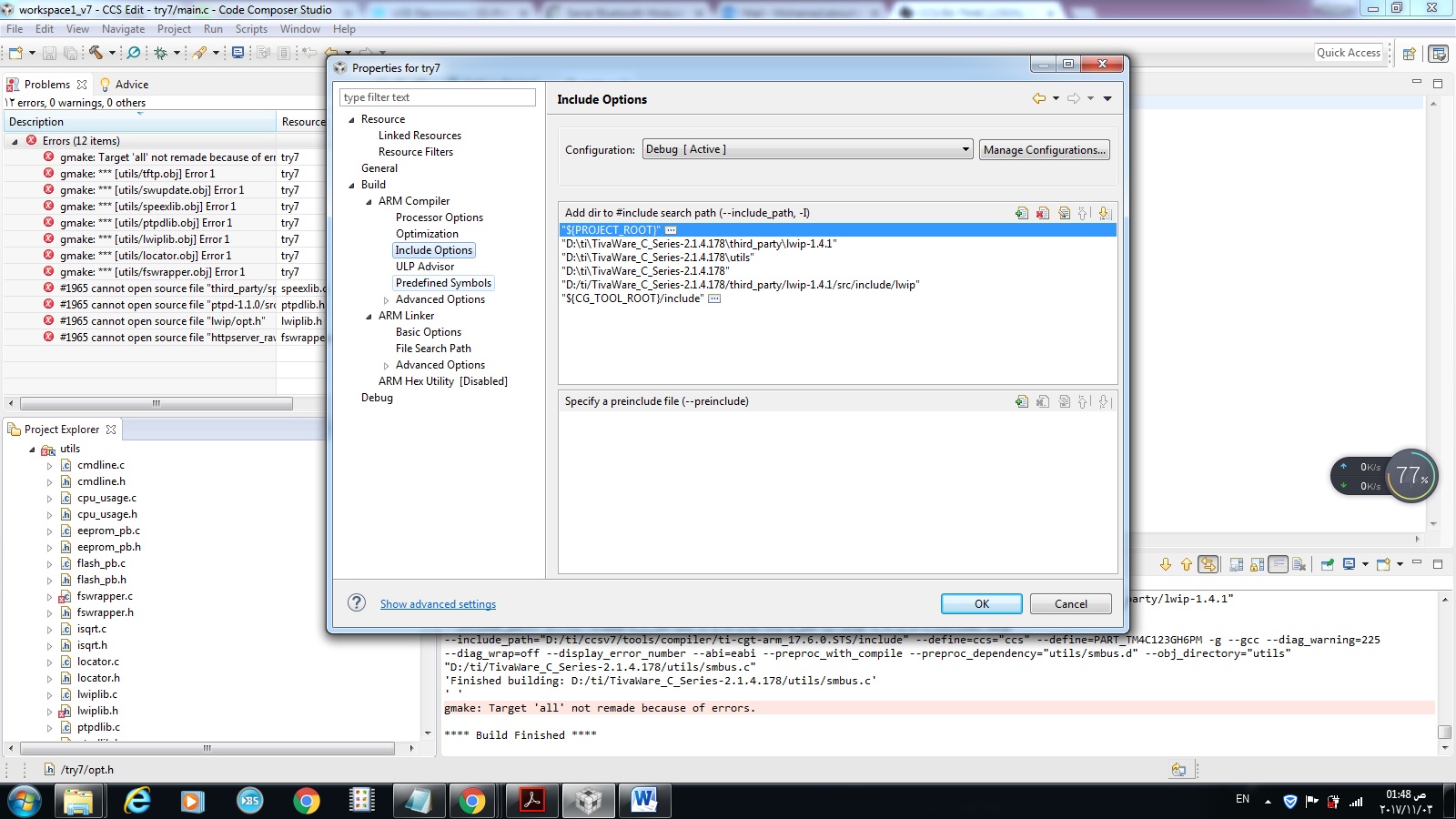

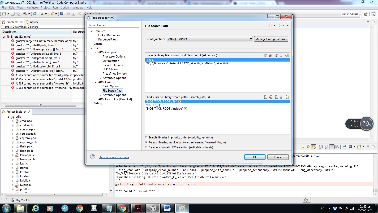

    您能否提供以下内容的屏幕截图:
    • Project Properties -> Build -> ARM Compiler -> Include Options
    • Project Properties -> Build -> ARM Linker -> File Search Path
       您好 Ralph 先生
    感谢您的关注, 我现在发布照片、了解成功构建的方法。我从 Tiva c ware 文件夹中添加了文件夹 utils 作为 链接文件、然后将变量定义为 utils_1、然后将该文件包含在构建选项中、最后添加了我创建的变量 (utils_1)位于文件搜索路径的目录中。
    这给了我错误、因为多个文件需要 包含第三方文件夹 lwip、ptpd-1.1.0、third_party/spex-1.2rc1中的文件、我尝试将其包含在 sane 中、但它给了我
    错误和链接器未找到我认为出现的路径、因为 include 文件夹不会与 src 文件夹混合我尝试添加 third_party 作为变量并在目录中添加/.../...以在整个文件夹中搜索、但它给了我错误
    很抱歉让你花了很多时间
