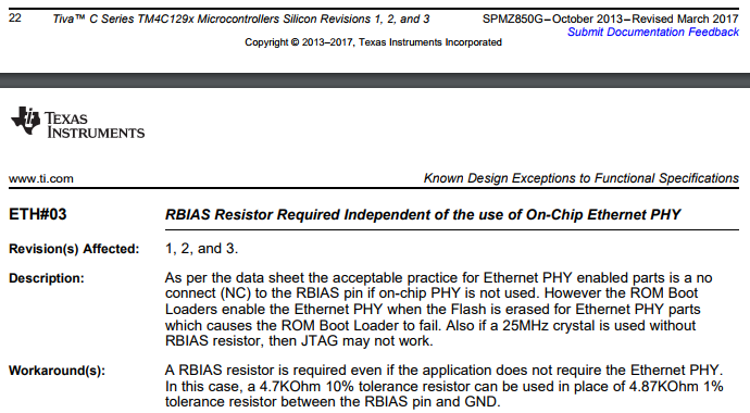

数据表的表31-7说明未使用的以太网 PHY 应保持 RBIAS 未连接。 这是首选做法。 这会使芯片成为砖型。
我从 CM 收到了未编程的 TM4C129X、但未将4.87k 电阻器连接到 RBIAS。 无法对微控制器进行编程。 CCS 给我错误2062。

    您提到的问题在勘误表中得到了澄清、其中嵌入式 ROM 引导加载程序在 POR 后尝试在闪存被擦除或(空白)时访问以太网。 其他器件只需使用 fin 绕线或其他方法在引脚附近的4.87k 1%电阻器上焊接即可。

    "首选做法"还附带一个脚注、即不应激活内部 PHY、如果允许 ROM 引导加载程序使用板载25MHz 晶体执行、则会启用 PHY 并导致问题。
    这实际上是论坛上报告的一个非常常见的问题、所以这对我们来说不是一个隐藏的问题。 我相信 Amit 和 Steven 已经离线解决了他的进一步问题、因为 Amit 建议离线调试后、这些帖子似乎停止了。 无论如何,除了 Steven 之外,许多其他人在这之后都面临着 RBIAS 问题,并通过将 RBIAS 添加到他们的设计中来解决这个问题。

    如果您尚未看到该问题、请参阅器件勘误表中的问题说明:
    勘误表 ETH#03被记录为影响所有现有芯片修订版本1、2和3、这是更新 数据表中首选做法的更多原因。

    遗憾的是、JTAG 不具有比 ROM 引导加载程序更高的优先级、因此这一问题经常出现。 其中的大多数帖子都以"y JTAG is 不起作用!"开头。。 通过添加 RBIAS 和器件可以解决该问题、进而使 JTAG 再次运行。

    Chester 发布了 ETH#03文本"当 RBIAS 丢失时、JTAG (可能)不起作用"。
