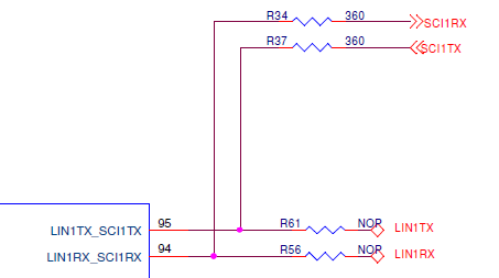

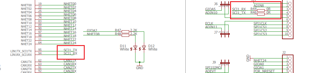

我正在为 TMS570LS0432微控制器构建定制板。 我对 SCI_TX 和 SCI_RX 引脚有疑问。 是否需要将电阻器与这些引脚串联? LaunchPad 原理图没有任何电阻器、但硬件开发套件原理图有。
这来自 HDK 原理图:
这来自 LaunchPad 原理图:-
谢谢你。
    Kartik 您好!
    无需在 TX 和 RX 总线上添加电阻器。
