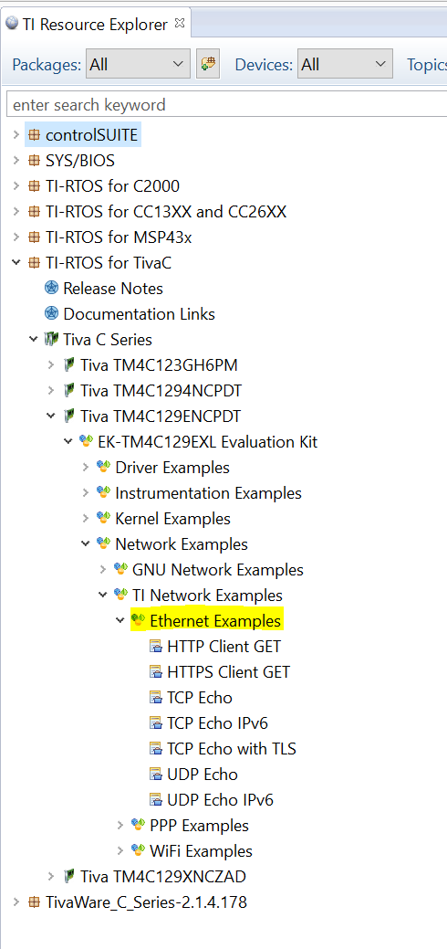

NDK 用户指南(SPRU523J)声明"示例存储在中的 zip 文件中 NSP 安装的\packages/ti\NDK\examples 目录。"
我没有安装 TI-RTOS 时附带的 NDK 版本2.25.0.9的目录。 我尝试自己下载 NDK、但仍然没有示例。
Resource Explorer 中有一些示例、但本指南引用的是我找不到的网络客户端示例。

    对于 TM4C129器件、所有网络示例都包含在用于 TivaC 的 TI-RTOS 中(如您所述)
    我们将"NSP"与 TI-RTOS 捆绑在一起。 C6000处理器的 NSP 中有"客户端"示例。 您可以查看此 NSP   以获取客户端示例。 然后将其移植到 TM4C 器件。

    客户端示例似乎是 TM4C129E 所独有的。 您是否有可与 TM4C129X 配合使用的器件?
    我不确定为什么我们没有针对 DK 电路板的 HTTP 客户端示例。 您可以使用 Tiva TM4C1294NCPDT 1、然后更改以下内容
    1.将电路板文件(EK_TM4C1294XL.c/.h/.cmd 和 Board.h)替换为 DK 示例(例如 TCP 回显)中的文件。
    2.确保链接器文件在“项目属性”->“常规”->“主”->“链接器命令文件”中相应地更新。
    3.将“项目属性”->“常规”->“产品”->“平台”中的平台更改为 DK 的平台:ti.platforms.tiva:TM4C129XNCZAD
    4.将编译器设置下预定义符号中的器件型号更改为 PART_TM4C129XNCZAD。
    遗憾的是、我无法对其进行测试、因为我只有 EK_TM4C1294XL LP
    注意:NDK 文档中提到的网络客户端示例完全不同。 它具有 telnet 等
    Todd
