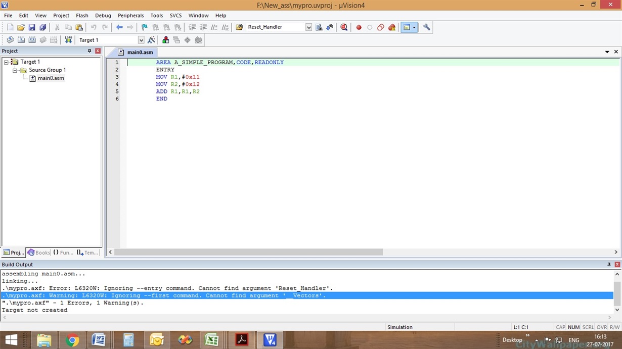

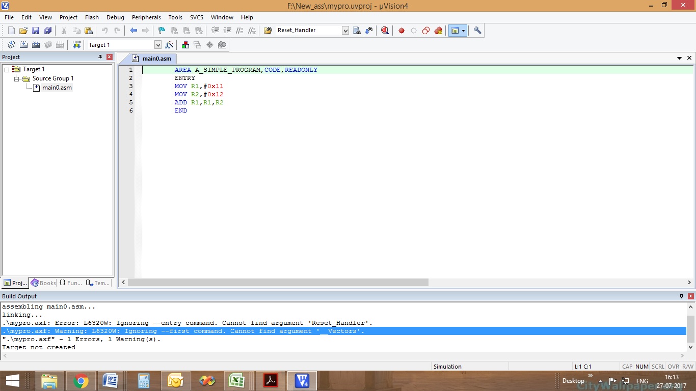

尊敬的所有人:
我想编写汇编代码、以便在 Keil micro 版本4中使用硬件 TM4C123GH6PM 添加两个数字、当我执行此操作时、我会收到如下错误和警告
..\mypro.AXF:错误:L6320W:忽略--entry 命令。 找不到参数'Reset_Handler'。
..\mypro.AXF:警告:L6320W:忽略--first 命令。 找不到参数'_Vectors '。
请告诉我要引用的文档、了解指令集
我正在使用的目标
德州仪器 TM4C123GH6PM
Hussain
    问题是您尚未设置堆栈指针或复位矢量。 我在使用 TI 工具(Code Composer Studio)方面有很多经验、但没有使用 Keil 环境的经验、但 Google 的简短搜索找到了此链接、该链接可能会帮助您:
    www.cs.uregina.ca/.../lecture.html
    请注意、Joseph Yiu 的著作《Cortex M3/M4的最终指南》。。。 在(包括) Keil 和汇编器中提供代码示例。
