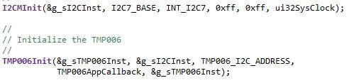

我尝试从传感器集线器 BoosterPack 读取温度、以便在 enet_IO 示例中使用。 为此、我链接了 temperature_temp006.c 并在我的 Building Settings 中包含 TivaWare 和 Sensorlib。 但是、与温度示例相关的一些功能似乎无法正常工作。
原始文件中的 TMP006Init:
这与我的链接文件中的函数相同:
TMP006Init、TMP006AppErrorHandler、TMP006ReadModifyWrite TMP006DataTemperatureGetFloat 会发生这种情况、但其他函数也正常工作、并且在 Purpe 中。
此外、当我调试和使用一些断点时、TMP006Init 会将我驱动为:
我已经尝试解决添加 temp006.h 并复制.c 文件中的函数的问题、但这一切都奏效了。
    您是否在 startup_ccs.c 中设置了 I2C7矢量? 第193行:
    TMP006I2CIntHandler、 // I2C7主设备和从设备
    要添加到 Bob 说的内容、您还需要在 startup_ccs.c 文件中包含 IntHandlerGPIOPortH。
    如果您比较两个项目的 startup_ccs.c 文件、并确保在 enet_io 项目中为 temperature_tmp006项目设置了所需的中断、则该问题应该会消失。

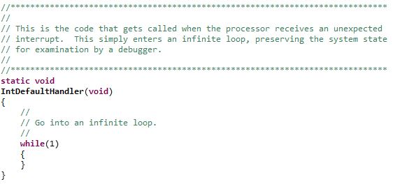

    发布导致错误测量的代码更改。 尝试使用本文档指南调试 IntDefaultHandler()。
    -克尔

    我曾尝试遵循该文档指南、但没有获得任何结果。 我发现、当我尝试使用多个传感器时、例如来自传感器集线器 BoosterPack 的光、温度和湿度、它们之间存在某种"干扰"。 我已经解决了这一问题、在任务结束之前调用下一个传感器任务。 温度和湿度现在可以正常工作、我只采取了一些错误的测量方法、或者根本没有测量方法、但当我断开并重新连接电路板时、它是固定的。
    现在唯一的问题是光传感器。 我像其他代码一样修改了代码、擦除 while (1)和 UARTprintf、并将函数从 int main 更改为 void lIGHT_task。 这里唯一的区别是 SysTickIntHandler (void)中断、该中断由于 enet_io 文件中有其他声明的执行其他操作而呈现了一致。 我的解决方案是对光传感器文件中的这种中断进行注释、并添加了 DataRead 函数、该函数以前是中断中的"main"、但它不起作用。
