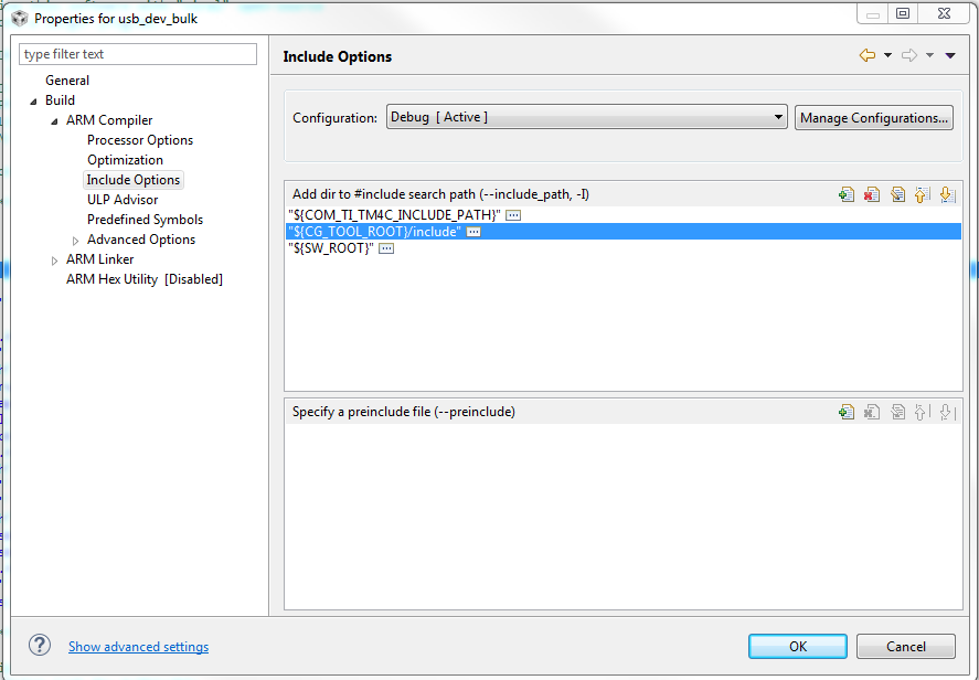

    右键点击工程并选择"Show Build Settings..."。 如下图所示、选择"Include Options"。 其中一个选项应指向您正在使用的工具目录。 在我的示例中、它是:"c:\ti\ccsv7\tools\compiler\ti-cgt-arm_17.6.0.STS\include"、但它会因您使用的编译器版本而异。
