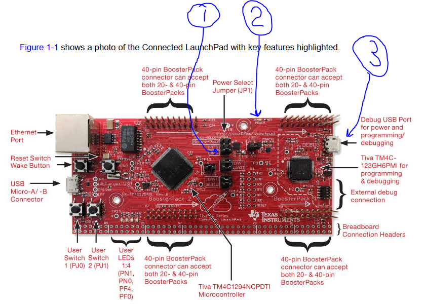

    您能否检查 EK-TM4C1294XL Launch Pad 套件上的跳线? JP1应处于 ICDI 位置、剩余的应处于水平位置。
    Digvijay
    您好 Kayla、
    欢迎来到本论坛。
     除了 Digvijay 的建议、我还添加了一些其他要检查的内容。
    (1)在下图中、我绘制了一个指向 Digvijay 跳线的蓝色箭头、建议您进行检查。
    (2)验证此 LED 是否亮起、以指示电路板已通电。
    (3)验证是否将 USB 电缆插入箭头(3)所示的调试端口
    (4)如果满足上述全部三个条件、请检查计算机的设备管理器以查看是否列出了"Stellaris 内电路调试接口"。

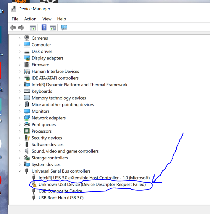

    感谢您的帮助和信息! 我相信我的跳线位于正确的位置、而且电路板上的 LED 确实在亮起、这表明我的电路板正在通电。 但是、在器件管理器面板中、我的 Tiva 板被列为无法识别的器件、如下面的快照中所示。
    尊敬的先生/女士:
                         中提供了驱动程序安装说明  。
    在成功安装驱动程序后,我已连接了设备管理器的快照。 我认为您的电路板应该在安装驱动程序时连接到 PC。

    感受您的痛苦(这是一种非常"无助"的感觉)。     立即到达- 5个"新"建议/问题:
    • 您是否可以尝试全新安装 Stellaris ICDI 驱动程序-但不安装(另一台)计算机。   (这样可以消除"特定计算机"问题-有时是已知的问题。
    • Silent 是该板的早期使用。   它(曾经)是否工作过?    如果是、可能发生了不正确的处理(ESD)和/或错误程序(修改 JTAG 引脚或系统时钟的程序)?
    • 与往常一样-的"测试和重新测试"、 "仅一个 MCU 板"证明了高度限制-不是太深刻。   如果 "在学校"或"在工作中"不能借用(或偷盗)[开玩笑]第二块电路板、并测试一下?   这样可以揭示问题是否存在于您的 PC 或电路板中、并且通过早期方法"难以揭示"、其他帮助者则会取得进展。
    • 更改为"已知正常"的 USB 电缆-此处有多个报告表明、由于电缆较差、"电源可能通过-但"信号"失真或 AWOL -
    • 仔细检查表面贴装 USB 连接器。   "通孔"连接器经证明更可靠-通过重复使用-"信号连接"可能会受到影响。
    BTW -对您的问题的出色描述-请注意、您"远离(非常远)独自承受这 一不幸!"   祝您有机会...
    非常感谢您的回答! 我最终确定了问题、这是我的 USB 电缆! 我换了 USB 电缆作为备用电缆、现在一切都正常。
