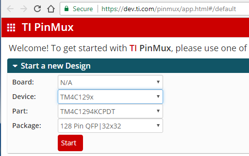

器件型号:TM4C1294NCPDT
我想使用 PinMux 实用程序来配置 TM4C1294器件。 但是、当前离线版本和云版本都不显示处理器的任何可配置设置。 其他器件可以正常工作(例如 TM4C123x),因此这似乎是此器件系列特有的错误。
    哎呀。 我也看到这个问题。 确定问题和解决方案。
    您看到的是:
    首先选择 TM4C129

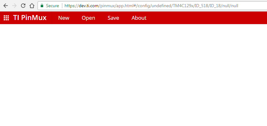

    但是、在单击"Start (开始)"后、是否会出现一个空白屏幕?
    我们将对此进行跟踪。
    John
    Lukas
    我已确定并实施了此问题的修复。 我们正与运营团队合作、将其部署到云中、并创建新的离线软件包和更新。 在平均时间内,您可以使用下面注释的修复程序修补本地安装。
    1) 1)下载附带的 configStore.txt 文件并将其重命名 为 configStore.js
    2) 2)更换 包含下载文件的\pinmux\services\configStore.js
    3) 3)重新启动工具。
    e2e.ti.com/.../configStore.txt
    已将修复程序部署到 dev.ti.com/pinmux。
