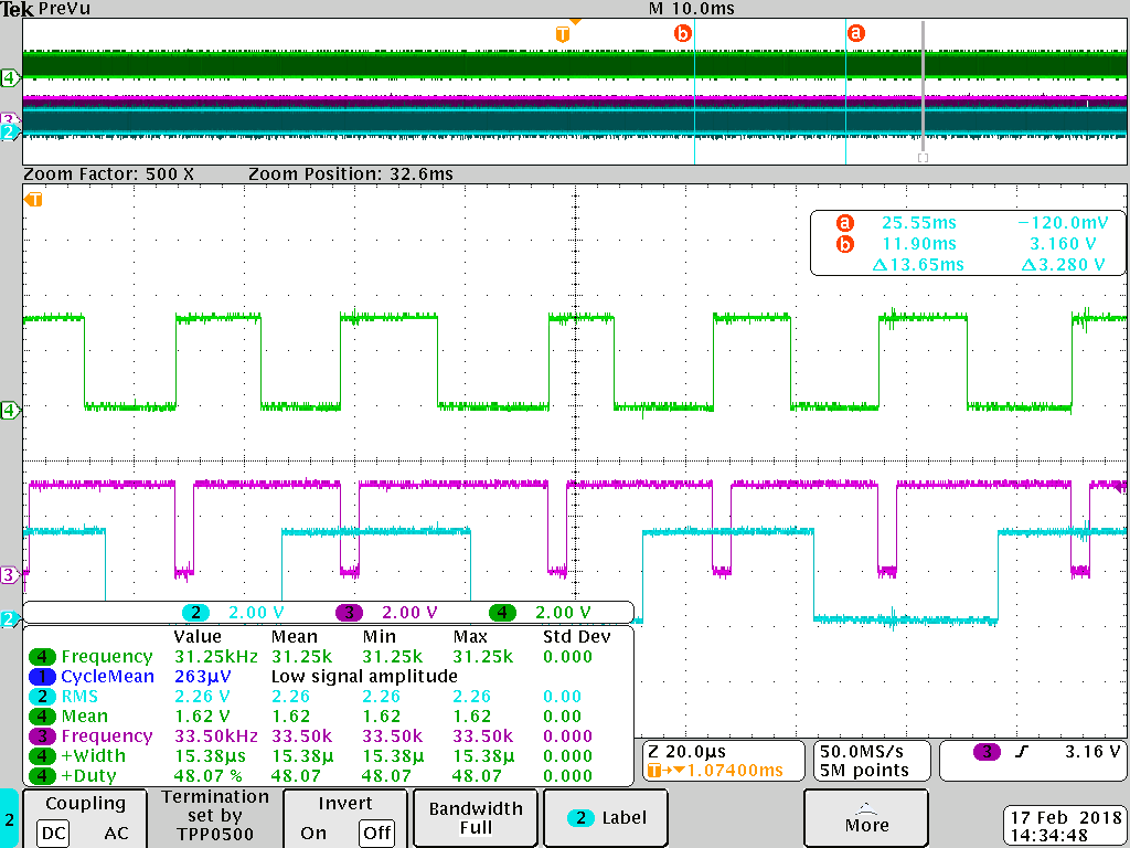

我正在使用 MCU SPI 从从器件读取数据。 从器件通过触发外部中断来标记已准备好提供数据的器件。 在中断中、我发布一个信号量来解锁 SPI_transmission。 当我以低带宽对其进行测试时、它工作正常。 最后、我的从器件以31.3kHz 的频率触发中断、我需要读取2个16位帧。 当我以该频率运行时、从器件触发信号和执行 SPI 任务之间的延迟开始过大。 在外部中断例程中、我只需切换一个引脚(仅供参考)并布置 SPI 信标。 在下面的示波器屏幕截图中、蓝色信号是一个参考信号、一旦代码跳转到 drdy ()例程、该信号就应该被切换、绿色信号是从器件的触发器(下降沿是 callign drdy ())。存在~4us 延迟。 当您查看紫色波形时、延迟甚至更大、紫色波形是 SPI 的信号之一(从器件使能信号)。
我正在使用两个任务和一个 Hwi。 一个任务没有 while ()循环,只会在请求时运行以配置从属设备(DAC_conf ())。  另一个任务 masterTaskFxn()是一个 SPI 传输任务。 我可以在 ROV 中看到、执行初始化后、第一个任务就会终止。 然后、只有 idle()、 masterTaskFxn()和 hwi 看起来是活跃的。 这种明显的延迟是由 RTOS 调度  程序本身引入的延迟造成的、还是我可以做得更好?

    System_printf 数据存储在内部缓冲区中。 但是、System_flush 会将此数据写入 CIO 缓冲器。 当数据中有'\n'时、目标会停止、以便 CCS 可以读取数据。 这通常会使实时操作混乱。 如果要打印的字符串较长、情况会更糟。 请尝试删除 System_flush、然后使用 Tools->ROV->SysMin 查看 System_printf 输出并查看这是否会产生影响。

    我已对所有 Sysyme_flush()实例进行了注释。 不幸的是、它没有改善。
    在非 RTOS 配置的情况下、一旦从器件指示其状态、基准切换需要~500-600ns。 使用 RTOS、我将获得4-6us。 ~32kHz 速率上的32位应该更多地作为非 RTOS 解决方案?
    如果您询问"是否在不使用 RTOS 的情况下运行"减少中断延迟"-然后我会-无任何疑问-回答"是!"
    从存储器-当 MCU 运行时、"进入 ISR 在14个系统时钟内发生"、"从 RTOS 中释放"。

    这是300 - 500条指令、提供或接受。 考虑到 RTOS 开销、时间有点长、但还不错。
    我通常要做的是设置测试运行、以了解开销大小。 将一个闪烁任务和几个空循环设置为一个任务。 看看您的闪烁速度有多快。 然后、全部裸机运行相同的闪烁代码并比较速度损失。

    当 MCU 以启用的时钟速率运行(并且在存储器区域中)时、 "0 wait state"-中断延迟为12个时钟。   (如果是'123-运行40MHz SysClock - 300nS 中断延迟结果。)    因此、您的"非 RTOS "操作可能会遇到"等待状态"。
    该差值(300nS 与4 6µS ... 峰值@ 20:1)可能会也可能不会明显-这是由您和您的应用决定的。

    请查看 TI-RTOS 中的 SYS/BIOS 版本说明。 您将找到指向计时基准的链接。 我们记录了几种基本的时序方案。 例如:
    《SYS/BIOS 用户指南》中还有一个章节、详细介绍了每一行的含义。
    我将确保您使用的是未检测的 TI-RTOS 驱动程序库和自定义 BIOS 库、而不启用日志记录。 我通常在内核中将断言保留到最后 内核中的断言检查开销不大、值得更快地找到试点错误(例如将无效参数传递到 API 中)。
    您仍然可以在应用程序中有一个不受内核管理的中断(我们将其称为零延迟中断、因为内核的延迟为零)。 需要注意的是、如果 ISR 可以更改调度程序、则它无法调用内核(例如、无法调用 semaphore_post)。
