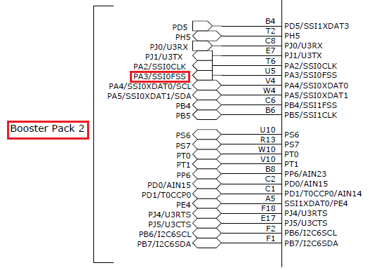

这是我第一次使用 SPI 协议、我尝试在 dk-tm4c129x 上实现它、我想使用 SSI0、但我找不到如何访问与 SSI0Fss 相对应的 PA3 (我认为这相当于 CS)
放大到360度、在微型电路原理图中、Booster Pack 2上提供了 PA3引脚、但在 Booster Pack 2电路原理图中、该引脚不会出现在任何位置、仅出现在 EM_connector_1中。
那么、我能否从与 EM_connector_1不同的其他位置访问该引脚? 而且:我猜 SSI0Fss 的工作方式是 CS 的、对吗?
此致、Juan。
    尊敬的 Juan:
     看起来 PA3没有出现在 BoosterPack 2上。 SSI0FSS 是 CS 信号。 看起来可以在 EM 连接器中访问 PA3。
    然后、spmu360上出现错误、因为我在第一个原理图中找到了下一个图像
    我有较旧版本的文件、但在网页上搜索最新文件、我发现原理图是相同的。
    现在、让 J16和 J17在 I2C 和 SPI 之间进行选择有何作用? 如果我们选择 SPI、Booster Pack 上没有 CS
    感谢您的回复、您回答了我的问题。
    此致、Juan
