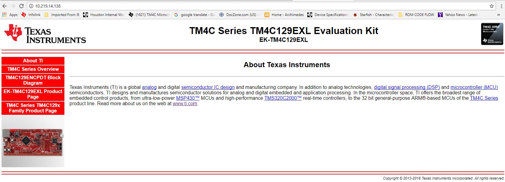

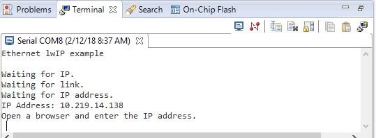

我不熟悉嵌入式和 EK-TM4C1294XL Launch Pad 套件。 我正在尝试使用 C:\ti\TivaWare_C_Series-2.1.4.178\examples\boards\ek-tm4c1294xl\enet_lwip示例进行以太网连接。 我已到达终端处收到消息"Open a browser and enter the IP address"的位置。 我在 Firefox 浏览器的代理设置中输入了 IP 地址。 现在我卡在这里。

     您能否提供更多详细信息? 您的意思是卡住了吗? 当您获得 IP 地址时、您是否将其键入浏览器搜索栏、如下所示? 我不确定您在代理设置中键入 IP 地址是什么意思? MCU 将尝试从网络上的 DHCP 服务器获取 IP 地址。 一旦获取地址、MCU 就充当网络服务器。 作为客户端的浏览器可以从从获取的 IP 地址检索服务器中的数据。
