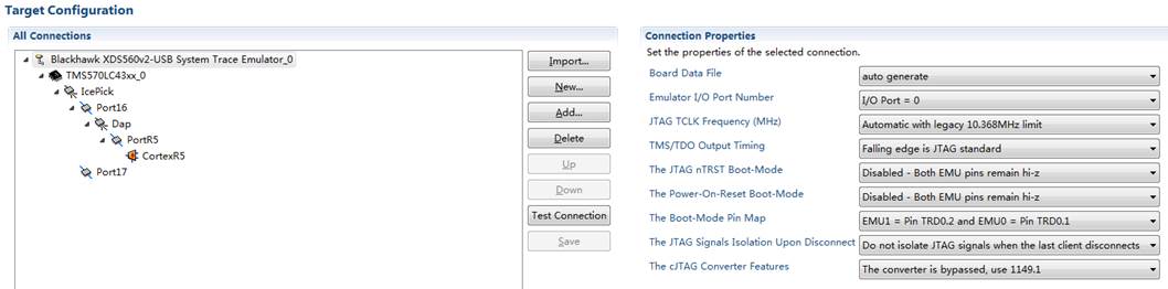

是否有人知道   、如果 Blackhawk USB560v2能够在 TMS570LC4357平台上支持 PC Trace?  当客户使用 Blackhawk USB560v2 System Trace 时,他们发现 XDS560v2无法在 CortexR5上运行分析器。

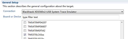

使用的调试板为 Blackhawk USB560v2 System Trace (http://www.blackhawk-dsp.com/products/USB560v2.aspx)、具有 CCS v7.4。
 根据上面的链接、调试器基于 XDS560v2参考设计并支持 STM。 但是,我无法在 CCS 中启用跟踪。
 步骤如下:
  1. 配置到 Blackhawk 的连接。
请注意、在"高级"选项卡中、"连接"属性如下所示。
启动 PC 跟踪
启用 Debug (F11)、然后连接目标。 通过启用硬件跟踪分析器
tools->Hardware Trace Analyzer
然后、启动 PC 跟踪
tools->Hardware Trace Analyzer->PC Trace
弹出窗口显示(我已将传输类型从 ETM 更改为560 V2跟踪):
请注意、所有可用配置均为空、不提供任何可能的选项。
 IDE 将会抱怨、
但是,如果我在“Hardware Trace Analysis Configuration”(硬件跟踪分析配置)窗口中选择‘ETB’作为传输类型,则会出现以下情况:
是否遗漏了任何步骤? Thx。
    尊敬的 David:
    请查看此主题的答案: e2e.ti.com/.../1060832
    虽然它专门讨论 Cortex-R4F Hercules 产品、但它也适用于 Cortex-R5F 产品。
    你好、Chuck、
    感谢您的回复、这是否意味着 Blackhawk USB560v2不能用于在 Hercules 上执行 STM? 如果用户想要启用系统跟踪、则需要使用 XDS560v2 PRO 跟踪接收器和调试探针? 是这样吗? 有更新吗?
