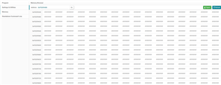

    EEPROM 的2个扇区中的7条线 无法通过编程软件或 UNFLASH 擦除。 下图显示了无法擦除的信息、软件会在擦除时提示您。

    从快照中、问题发生在第三个扇区(0xF0208000~0xF020C000)。 我想知道问题是否每隔0x80字节在第三个扇区(扇区2)中发生一次:
    0xf020_8080~0xF020_8100
    0xf020_8180~0xF020_8200
    (笑声)
    0xf020_9480~0xF020_9500
    0xf020_9580~0xF020_9600
    (笑声)
    0xf020_BF80~0xF020_C000
    其他部门(部门0、1和3)是否有任何问题?
    您能否将数据写入此闪存扇区(第三扇区)的位置(其内容为0xFFFFFFFF)? 例如、将数据写入0xF0209400。
    1.故障组件的扇区0、1、3可以正常擦除和写入多次。
    无法使用 Uniflash 擦除故障组件的扇区2、如图所示。
    我们根据使用该扇区的实际方式写入数据。 我们将该领域分为三个部分:
    (__LW_AT__1)0XF020_8000~0XF020_9400,
    (__LW_AT__2)0XF020_9400-0xF020_A800、
    (__LW_AT__3)0XF020_A800-0XF020_C000。
    写入 sector2区域:该扇区(1)正常写入、(2) 0x0XF020_ 9400-0xf0209480正常写入、但不能在故障数据之后写入。 (3)正常写入。
    擦除安全区域2:(1)在这个扇区中可被擦除、(2) 0x0XF020_ 9400-0xf0209480通常被擦除、并且故障数据和随后的数据不能被擦除。 (3)不能擦除。
    再次写入 sector2区域时、写入失败。 根据调试信息、发现"Fapi_getFsmStatus"返回负值。
    我们猜写入失败、因为一些要写入的区域不会被擦除。 再说一次、我们只将数据写入 FFFFFFFF 区域、结果相同。
