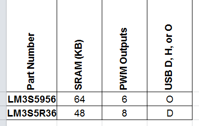

LM3S5956 与 LM3S5R36之间是否有比较?
我只能找到不同数量的 SRAM。
我知道这两个器件都已停产。
     在器件型号页面的技术文档选项卡下有一个旧的选择指南 Excel 电子表格。 我看到 RAM 大小、PWM 输出数量和 USB 特性有差异。
    感谢 Bob!
    您能解释一下 USB D、H 或 O 是什么意思吗?
    Excel 文件中没有提示。
    D -设备模式
    H -主机模式
    o - OTG (OTG)、可以在主机和设备之间切换
    感谢您的解释。    该图表本来会从标题为"USB Mode"的列中受益、而不是从这3个(未描述的-位加密"D、H、O")字符中受益...  (模式证明较少"内幕")
