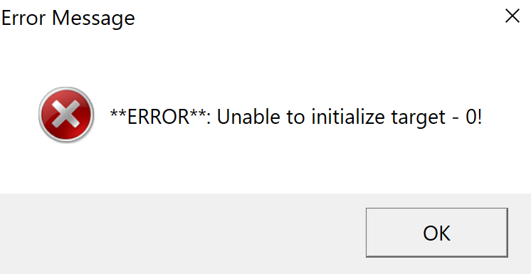

你好! 不确定我的板是否损坏、但它以前工作正常。 我尝试使用 Keil uvision4上载程序、但它显示"无法初始化设备"。 我尝试按照上一个线程中的指示擦除 LM 闪存上的整个闪存、但它无法检测到任何器件。 还继续解锁端口、但它"解锁失败"。 请帮助:(当它插入 USB 时 LED 亮起,并且 Stellaris 在设备管理器的 comport 下注册。

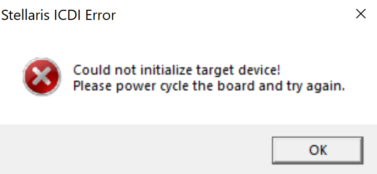

    感谢您的回复。 按照您的步骤操作后、我能够解锁端口。 但是、我在尝试加载程序时遇到了与以前相同的问题。 这是错误消息:
    当我解锁端口时、绿色 LED 亮起。 我之前曾使用 ADC 对温度传感器进行编程、 我将其留在那里一周。

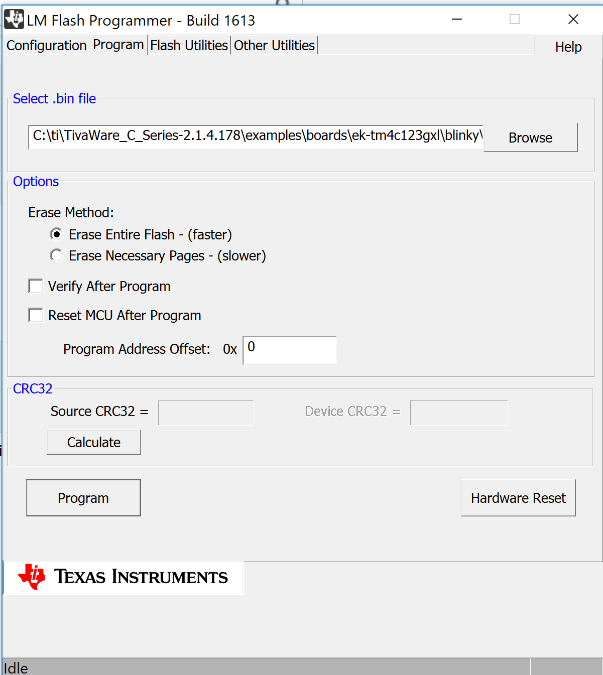

    刚刚尝试了 TivaWare 示例中的 blinky 文件、我得到了以下结果:
    可能我的步骤错误了、但我尝试使用以下方法对闪存进行编程:
    已尝试找到的所有 blinky.bin 文件,但所有文件都显示相同的错误信息。 Keil 也没有成功。 我使用的是 Windows 10。 不确定这是否是问题。
