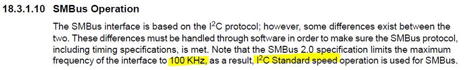

    再次阅读 TM4C123数据表、我找不到支持 SMBus 快速命令的 I2C。 我倾向于认为这不是一个受支持的功能。 在驱动程序库中找到 I2C_MASTER_CMD_QUICT_COMMAND 的原因是 TM4C129器件确实支持 SMBus 和快速命令。 尽管 TM4C129支持 SMBus、但根据数据表、它仅限于100kHz、而不是400kHz。

     我的理解是、快速命令是 SMBus 协议定义、其中 R/S 位用作1位数据。 即使在数据表中提到 SMBus 的 TM4C129中、它也限制为100kHz。 正如我提到过的、TM4C123数据表中没有提到 SMBus。
     BTW、您是否有机会增加任务堆栈大小?
    以下是 TM4C129数据表中的内容。
