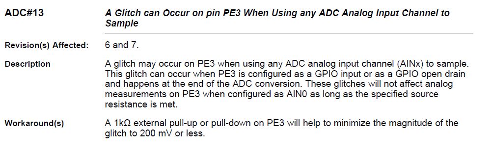

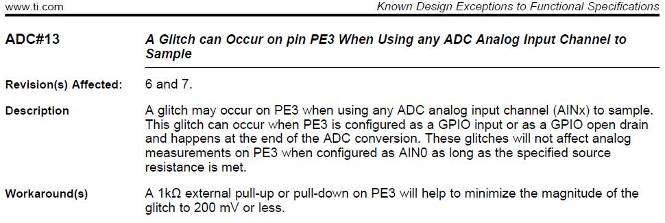

     引脚 PE3有勘误表。 请参阅下面的说明和解决方法。 如果可能、您还可以避免将 PE3用于 AIN0采样。 例如、使用 launchpad 上的 PE2和 PE1对两个模拟输入进行采样。

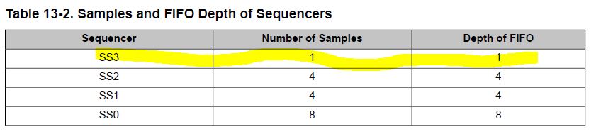

    首先、不能使用序列发生器3对多个通道进行采样。 这已经是错误的。 序列发生器3仅支持一个通道。  对于两个通道、您可以使用序列发生器0、1或2。 请先修复此问题、然后重试。 我认为您应该获得更好的结果。

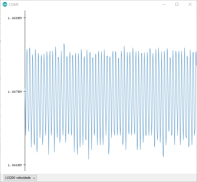

    还可以! 我已经更改了所有内容,但通道之间仍然存在干扰,例如,当我将任何信号源连接到 PE2或 PE1时,UART 也会读取和打印一些信号。 即使我将这些引脚接地、它仍然显示一个奇怪的方波。 我该怎么做?

    嗯、 我使用计时器从另一个函数触发它。 我在一个通道中放置了一个5Hz、它与另一个通道的一些噪声混合。 另一件事是、所有模拟引脚都对信号输入做出响应、并将一些值打印到串行端口。

    另请忽略下面勘误表中的前两个样本、并遵循解决方法建议。

    我已将输入连接到3.3V 和0V。 它正在打印该奇怪的信号。 (我正在使用 Arduino 串行绘图机 )

    还可以! 我已经更改了、PD1和 PD2之间不会相互干扰、但 PE3是、即使它未配置。 另一件事是,我以前所显示的奇怪的噪音仍然存在。
    如何使用 PE3? 您是将 PE3用作 ADC 的 AIN0输入、还是将 PE3用作 GPIO 并查看干扰? 在我先前的答复中,我给出了以下勘误表。 在使用其他 AINx 通道时、实施权变措施以减轻干扰或不要使用 PE3。

    您好、
    我认为你遇到的问题与我遇到的问题相同。 您为 pui32ADCValues[2]提供了错误的大小。
    由于您使用的是序列发生器2、因此它需要一个由4个位置组成的数组"pui32ADCValues[4]"、一旦此序列发生器选择了 FIFO 的 DE 深度、在本例中也是4。 然后、您必须将以下内容放置:
    while (!ADCIntStatus (ADC0_BASE、2、false))
    }您使用的信道数量相同。 因此、如果您仅使用两个通道、就会出现这种情况:
    int main ()
    uint32_t pui32ADCValues[4];
    uint32_t PD1;
