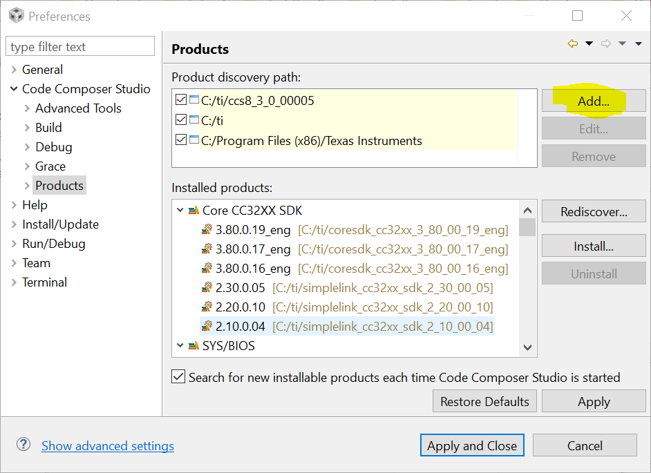

我正在使用 TI-RTOS V2.16在 TM4C1294NCPDT 上开发嵌入式应用。 编译器 CCS v6.2。
我想从定制路径使用 TI-RTOS。
如何在 CCS 中进行配置以使用 TI-RTOS 和 TIVAWARE 驱动程序的自定义路径?
Harshal
    您好 Harshal、
    "我想从自定义路径使用 TI-RTOS、这意味着什么。"?
    Todd
    我已在"C:/ti"目录中安装 CCS。
    和 TI-RTOS、位于目录:C:/Project/TI_RTOS 中、使用 TI-RTOS 安装程序。
    您好 Harshal、
    在 Window -> Preferences -> Code Composer Studio -> Products 中,添加 TI-RTOS 安装目录。 确保目录中没有空格、破折号或"特殊"字符。 添加目录后、可能需要重新发现(并按照指示重新启动 CCS)。
