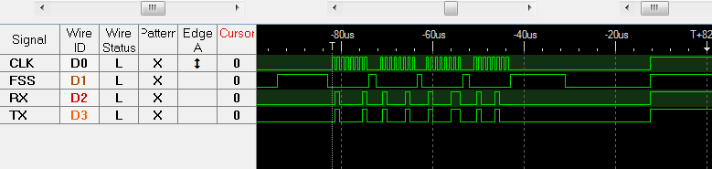

    这是一个例程、它将一些数据从 SSI 发送出去、然后将引脚转换为 GPIO 输入。 最后、引脚配置有上拉电阻、因此您可以在逻辑分析仪图片中看到效果。

    //现在将 SPI 引脚配置为数字输入
    GPIOPinTypeGPIOInput (GPIO_PORTB_BASE、GPIO_PIN_4 | GPIO_PIN_5 | GPIO_PIN_6 | GPIO_PIN_7);
    //使用上拉电阻进行配置
    GPIOPadConfigSet (GPIO_PORTB_BASE、GPIO_PIN_4 | GPIO_PIN_5 | GPIO_PIN_6 | GPIO_PIN_7、
    GPIO_Strength _2mA、GPIO_PIN_TYPE_STD_WPU);
