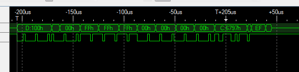

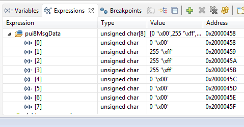

    我已经在引脚 PA0和 PA1上连接了一个使用 CAN0为 EK-TM4C1294XL 配置的完整 CCS 工程。 通过选择"File""Import""Code Composer Studio -> CCS Projects"、 "Select archive file"、将该项目导入您的 Code Composer 工作区。 /cfs-file/__key/communityserver-discussions-components-files/908/1563.CAN_5F00_simple_5F00_rx.zip
    我发送了8个字节0x00、0xFF、0xFF、0xFF、0x00、 0x00、0x00 0x00、使用 CAN ID 0x100。 以下是 CAN 总线的逻辑分析仪图片:
    以下是 TM4C1294中接收到的内容:
