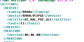

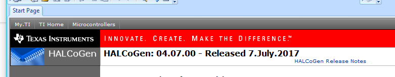

我在 DCC 工作过程中遇到了问题、我们注意到发行说明和论坛中有关 HALcogen v4.06.xx 中问题的一些信息。 我确定我运行的是最新的4.07.00,但现在我怀疑安装是否正确。 我已确保所有旧版本都已安装并删除、但在打开 halcogen、检查"关于"对话框或在.hcg 文件中查看时、我会获得以下将其删除的信息。 这是一个已知问题吗、我能确信我正在生成最新代码吗?
    您好 Jamie、
    您运行的是最新发布的版本 v 4.07.00。 我已经在内部报告了此问题。
    Sunil
