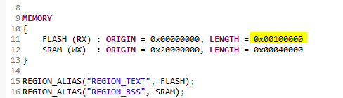

大家好、
我建议您像 CCS 版本7.4.0.00015那样设置 MCU ektm4c1294xl 的闪存大小。
默认值是 链接器脚本(.lds 文件)中的闪存大小,我猜其中:
         名称源长度使用未使用的属性填充
  闪存00000000 00100000 00001bc4 000fe43c R X
  SRAM 20000000 00040000 00000268 0003fd98 RW X
因此、闪存大小为00100000、我想将其更改为较小的值。
我可以在哪里设置它?
谢谢大家。 )
    如果您使用的是 GNU 交叉编译器(GCC)、则项目中应包含"tm4c1294ncpdt.lds"等文件。 只需更改"memory"声明中"flash"项的"length"。
    是的、我使用 GCC、但工程不包含它(.lds 文件)。
    但现在、我找到了方法、它位于文件中- tm4c1294ncpdt.cmd
    当我在这里更改它时、它的功能。
