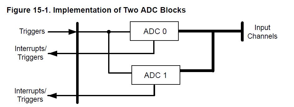

大家好、
Q.1.有两个 ADC 模块、即 Tiva TM4C123GH6PM 中的 ADC0和 ADC1。 我想 一次连接6个传感器、所以我想知道 是否可以对 ADC0和 ADC1这两个模块使用 SS0和 SS0?
问题2.在 Tiva 的 ADC 模块的方框图中 有 SS0、采样序列发生器0的块,这两者之间有什么区别?
问题3. 控制/状态块的用途是什么?
数据表中未正确给出这些块说明。
我已附上下面的图表。

    [引用 USER="Abhishek Dutta">Q.1.有两个 ADC 模块、即 Tiva TM4C123GH6PM 中的 ADC0和 ADC1。 我想 一次连接6个传感器、所以我想知道 是否可以对 ADC0和 ADC1这两个模块使用 SS0和 SS0?[/QUERT]
    是的、您可以。 请参见下图。 ADINx 在两个 ADC 模块之间共享。
    [引用 user="Abhishek Dutta"]问2..在 Tiva 的 ADC 模块的方框图中 ,有 SS0、采样序列发生器0的块,这两者之间有什么区别?[/quot]
    SS0的块是什么意思? 我在图中看不到这一点。 图中显示了四个采样序列发生器 SS0、SS1、SS2和 SS3。 每个都支持不同数量的样本。 例如、SS0可以支持8个采样、而 SS3只能支持1个采样。 如果您有六个传感器需要采样、则需要选择 SS0。
