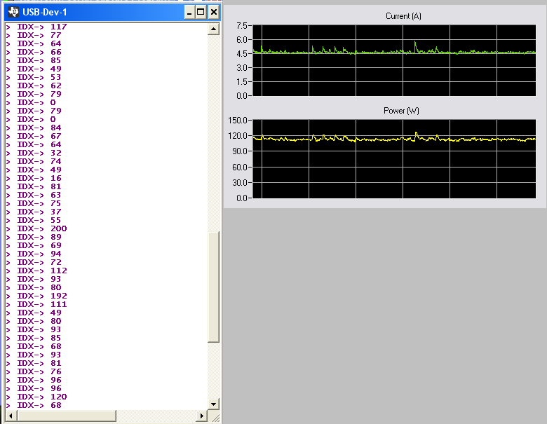

    为   57K SYSCLK 节拍延迟设置 PWM 输出 GPTM 单次触发序列发生器触发器可使 电流斜率更接近实际 值。 该问题仍然 是低 采集值问题、但通过 LMI 软件通过  疯狂软件索引 POP ( 如下所示)累加阵列数据已解决。 该方法会导致不正确的闭环电流测量和过程中的混乱、但您可以看到值低于多少。
     G_psPhaseCurrent = ui16PhaseRaw [g_ucCurrentIndex]= g_sMotorCurrent;
    请回想 一下、下面的捕获 是示波器小工具中的700mA 峰值 LMI 代码 TM4C、但 DMM 为1.2-1.5安培  上面的弹出代码 将 g_sMotorCurrent 添加到 FIFO 数据中、 数字将被引信!

    将480添加到 POP 的 RMS 滤波器中、我们得到的仿真线性斜率最高可达4.6-4.8安培、在减速过程中仅低于该斜率可能为100mA。 对于小电机、200-400mA 必须添加十进制25作为基线。 最  重要的线索是、需要添加数字斜率并添加特定的十进制值来应对采集故障。 因此、在  示波器小工具中、将十进制25作为基值以4.6安的值相加将会像1.2安那样移动、因此必须添加480才能使其达到 DMM 显示的位置。
    理想情况  下、我们希望跟踪模拟信号后沿的电流上升/下降、但 ADC 似乎对低至 VREFN 的整个斜率进行采样、如小工具跟踪中所示。   我们不应该期望 在原始 FIFO 数据中获得更高的值?    在下面的 IDX 捕获中、除非可能发生过流/欠流、否则它不会被耗尽、调试该打印监视报告 。
    G_sMotorCurrent = ui16PhaseRaw [g_ucCurrentIndex]
