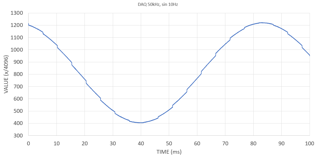

我使用的是 TMS570 Hercules 开发套件。
我正在与 ADC (单通道)作斗争、数据采集频率由 RT (例如1-50kHz)和 FATFS 库决定、用于数据采集(SD 卡插槽)。 一切看起来都很好,但是我开始用发电机的正弦测试了。。。 和... 等待我的样片在哪里? ;/
问题是、每256个样本(它是恒定值、与采集频率无关)就会丢失一些样本。 我没有任何其他中断。 我检查了中断中代码的时间、最大值为7、0us。 (rtiGetCurrentTick = 70、具有 closk 10M)。
以下是我的示例数据:
和我的代码:
if (notification == rtiNOTIFICATION_COMPARE0)
/* ADC 转换*/
adcStartConversion (adcREG1、adcGROUP1);
while (!adcIsConversionComplete (adcREG1、adcGROUP1));
adcGetData (adcREG1、 adcGROUP1、ADC_DATA_PTR);//将转换存储到 ADC 指针
值=(uint16_t)((* ADC_DATA_PTR).value);
//将 uint16_t 数据转换为2x 字节
dataBufferPtr[0]=(Value >> 8)& 0xFF;
dataBufferPtr = 1
、dataBufferWrite*、dataBufferWrite&f = 1;dataBuffer* dataBufferBytr
=&b;data1;dataBufferWrite&f = dataBuffer* dataBufferWrite&f =&b;dataBuffer* dataBufferBytr = 1;dataBufferWrite&f =&b =&b =&b;dataBufferbw = dataBufferbw =&b
/*检查转换数量是否达到所需数量*/
if (bufferFIlledCount== buffersToBeSaved)
关闭文件*/
res =f_close (&FSRC);
哪里可能是问题? 如果它可以帮助我还可以添加我的 HalCoGen 项目的屏幕截图。
    我刚刚找到了一个解决方案。
    问题是我在从 ADC 获取数据时使用的同一中断中使用 f_write()(来自 FATFS 库)。 我应该将 f_write 置于该中断之外、因此在本例中、我将使用某种环形缓冲器。
    第二个摘要:rtiGetCurrentTick 并不总是显示代码的实际执行时间。 我确信我的内部中断代码时间低于7us、但在进入 f_write()后、写入磁盘的位置、时间测量不正确(其他中断? SPI?)。
