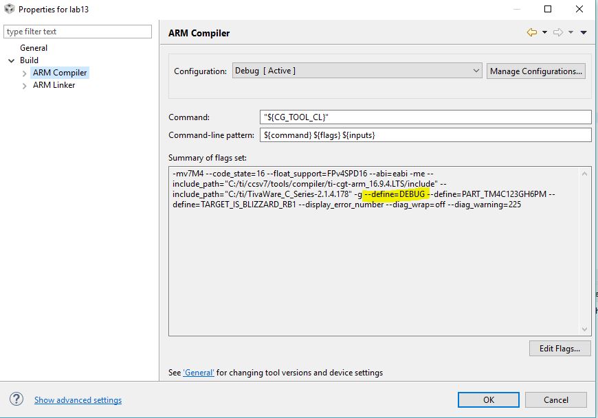

#define debug
我的问题是关于最后一行(标记为红色)
我从未见过以这样的方式使用#define ...我习惯了以下内容:
#define debug se_number
这是否是拼写错误?

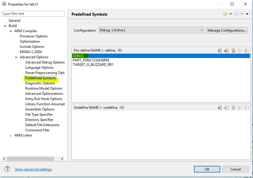

     我认为原因是调试是一个预定义符号。 请参见下面的。
    感谢您的回答。
    您能解释一下预定义符号的概念及其工作原理吗?
    在不为符号分配值的情况下定义符号仍允许在以下指令中使用:
    #if defined (debug)
    #endif
    如果您查看编译器命令开关、如下所示。
    -mv7M4 --code_state=16 --float_support=FPv4SPD16 --abi=eabi -me --include_path="C:/ti/ccsv7/tools/compiler/ti-cgt-arm_16.9.4.LTS/include --include_path="C:/ti/TivaWare_C_Series-2.1.4.178 --g --define=debug --define=part_TM4C123GH6PM --define=target_off_error=bloat_display_error=bloat_bid_off-bidag1 -display_error=bulk_off-bulk_display_bulk=bat_display_off-diag=p225-bulk_remot_remot
    --define 就像 C 文件中的#define name 一样。 如果省略了 def、则将名称设置为1。 因此、在本例中的调试等于1。 下面是 C TI ARM 编译器用户指南的摘录。

    不可以、它可以在源文件中定义、但在使用前必须对预处理器可见。
    #define debug……
    #if defined (debug)
    其他....
    #endif
