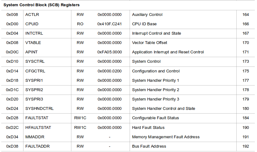

尊敬的 TI 社区:
根据 TM4C1294NCPDT 的数据表、系统控制块中有很多寄存器、如下图所示。
但是、在 CCS 调试器中、我找不到这些寄存器中的任何一个。 这些寄存器是否"不可调试"?
Xhendos
    [引用 user="Xhendos">但是、在 CCS 调试器中找不到这些寄存器中的任何一个。 在 CCS 8.1.0.00011中、 系统控制块中的寄存器分组在"NVIC"寄存器中、它们的名称以"NVIC_"作为前缀。 例如:
    • NVIC_ACTLR 辅助控制
    • NVIC_CPUID CPU ID 库
    • NVIC_INT_CTRL 中断控制和状态
    • NVIC_vtable 向量表偏移量
