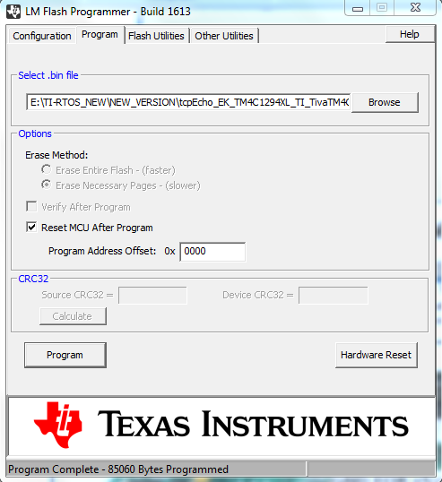

我是说我需要将其上传到每个新芯片、还是已经对其进行了编程?
谢谢。
    擦除芯片后、ROM 中的引导加载程序将检测 UART 接口是否可用。 请注意、这是 ROM 中的引导加载程序。 有关详细信息、请参阅引导加载程序用户指南。 使用有效堆栈指针和复位矢量0x0和0x4处的代码对闪存进行编程后、控制将根据您在闪存中编程的内容传输到程序。
    你(们)好
            要对空闪存进行编程、请保留 LM 闪存编程器的设置、如下所示
    程序偏移地址取决于您使用的引导加载程序类型是基于闪存的引导加载程序还是基于 ROM 的引导加载程序。
    Digvijay
    基于 ROM 的引导加载程序意味着每个芯片始终包含其代码?
    如果是-为什么要使用基于闪存的闪存? 任何程序是否始终可以跳转到基于 ROM 的引导加载程序?
    是的、每个芯片都包含一个 ROM。 ROM 包含引导加载程序和外设驱动程序库。 但是、ROM 引导加载程序仅支持 UART0。 是的,您可以通过调用 ROM_UdataUART()跳转到基于 ROM 的引导加载程序。 有关详细信息、请参阅 ROM 用户指南。

    这是一个好消息-因此、通常无需上载 boot_serial 即可使用我的程序启动加载程序。
    谢谢-我一定会对它进行测试并报告。 我正在执行的程序上载来自 UART0。
