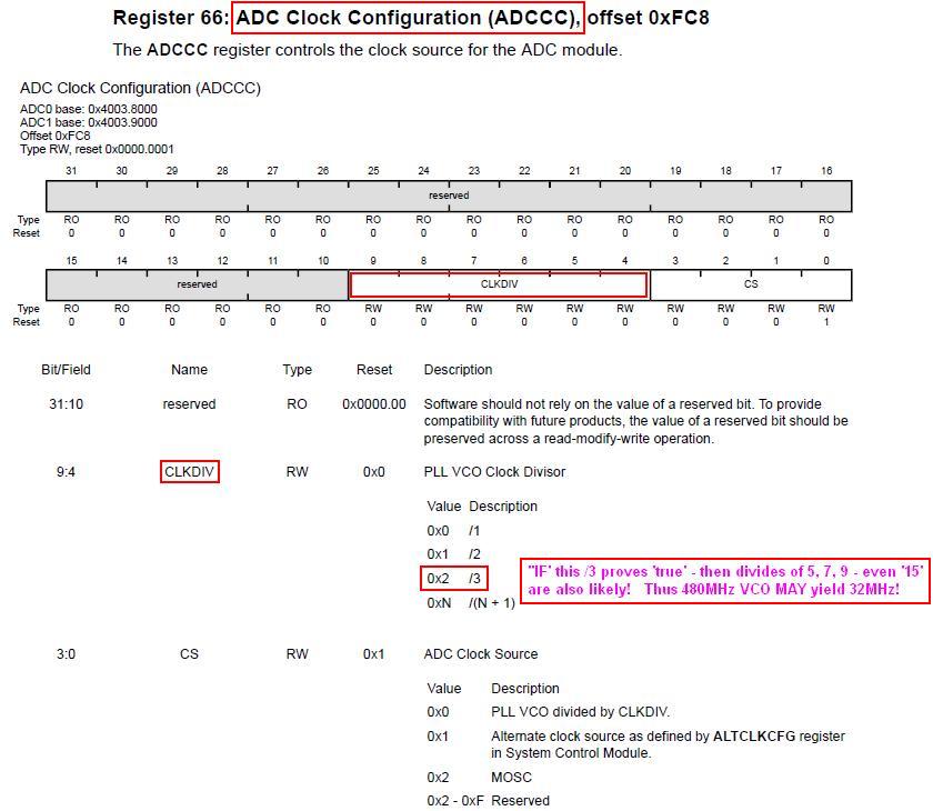

    然而、MCU 手册显示了以下内容-上述内容和演示内容(如上所述):
    这个单一的6位宽的字段(64个选择) 和 '/3'的存在   确实使  '除'两个分部的权力' 之外'更'感到'。   而且-如果真(已验证)、过去的论坛领袖 Amit Ashara 在  这里证明了"唯一一个"是正确的!
    我们一定想知道 “很多人”是否 错过了这个细节……  或者、如果 MCU 手册(由于我解释的原因)具有"超限"CLKDIV"  功能。
